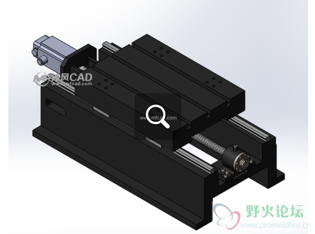

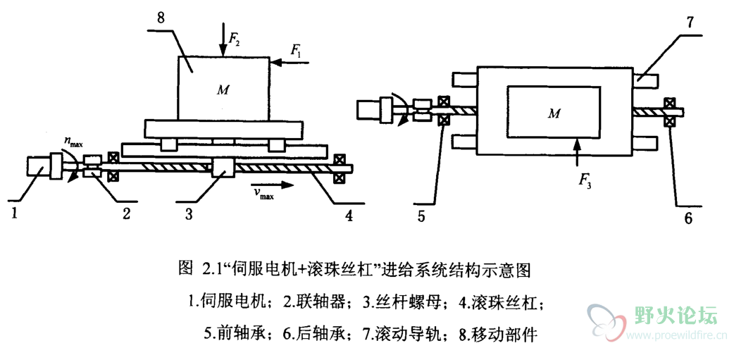

需要利用proe4.0+VS2005进行二次开发,设计出机床进给单元的自动生成系统,实现自动组成、计算,并校核
进给系统需要包含以下零件:丝杠、丝杠螺母、轴承、轴承座、导轨、机床移动部件
图形结构大概如下:
1.关于这个的二次开发,思路如何?是需要先建模吗?
  按照下面这个方法可以吗?
  (1)建模(2)编写信息资源文件(3)编写菜单(4)编写对话框资源文件(5)编写程序源文件(6)编写注册文件
2.如果建模的话,都需要有哪些基本的参数?
各零件按下面的参数建模可以吗?
(1)丝杠:滚珠丝杆,外径、中径、底径、导程、直径、循环的圈数
(2)丝杠螺母:?
(3)轴承:?用哪种型号的轴承合适?
(4)轴承座:?
(5)导轨:用矩形导轨,
(6)移动部件:长宽高
我只做个基本的模型就行,不需要太过细致的参数,所以麻烦最好能简略说下
理想模型大概如下图所示

大工程啊!需要建立族表模型,只轴承这一项就够漫长的。还要利用优化设计代入公式,调用零件。我个人觉得,还不如把这一套组件做成族表模型到还容易些。想要一键生成没什么意义,所有的模型特征都是一样的,不一定能通用到其它配置里。
