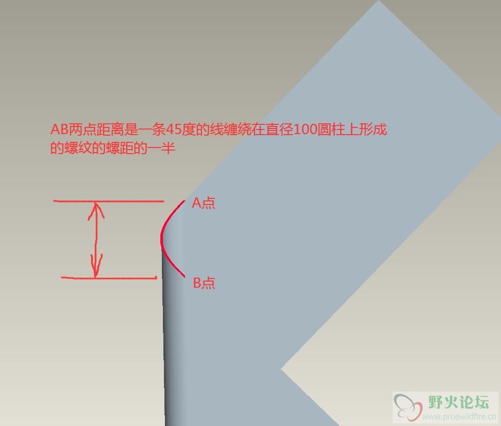

[求助] 一个面绕圆柱拐90度曲面怎么画
 楼主| 发表于 2020-3-17 08:17 | 显示全部楼层
问一下底下的面草绘尺寸159怎么来的

发表于 2020-3-17 08:32 | 显示全部楼层
060638zhou 发表于 2020-3-17 08:17
问一下底下的面草绘尺寸159怎么来的
我是通过展平后接近原状得到的,怎么算我还没想明白

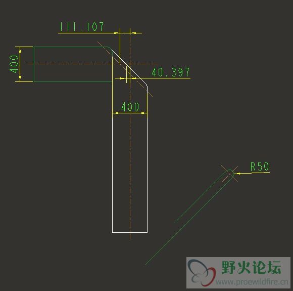

发表于 2020-3-17 09:04 | 显示全部楼层
蒙着搞了下,不知对不对?

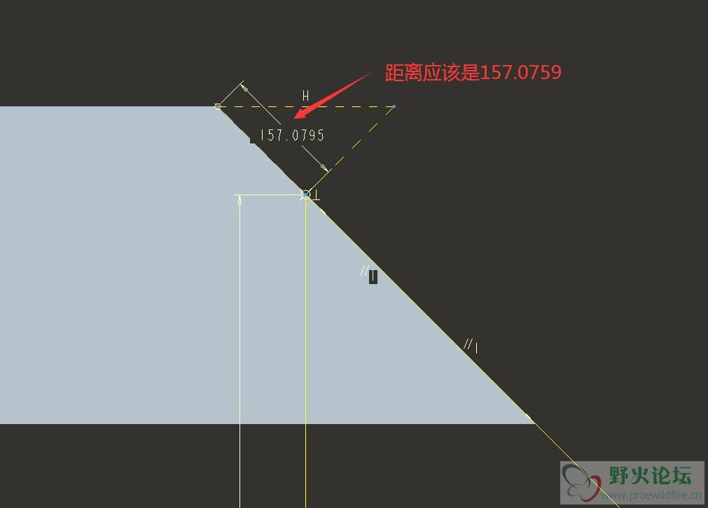

发表于 2020-3-17 09:40 | 显示全部楼层
问一下底下的面草绘尺寸159怎么来的
那条草绘尺寸实际是157.0759,算法如下

 楼主| 发表于 2020-3-18 08:43 | 显示全部楼层
懂了!谢谢大神
