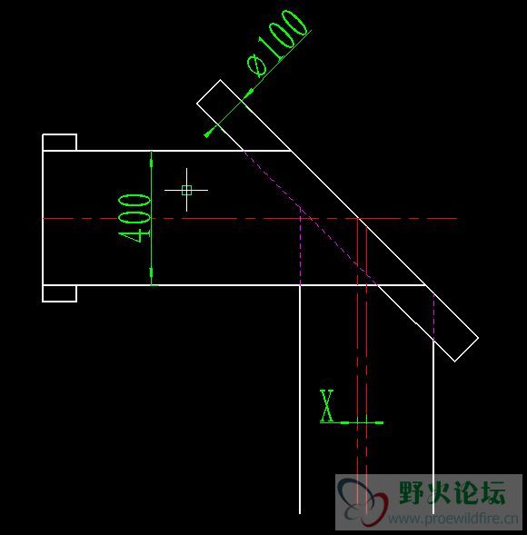

一个面绕过圆柱后转向90°怎么画,图中X怎么计算,
有没有大神指点一下

可以再说的清楚些么

一纸条绕笔半圈,进出两端夹角90,求图中X值,怎么画

这个不是0么

在折弯的时候,中心线位置不可能发生变化的啊

如果是平面的折弯当然不会变化,这是曲面

这个好像印后加工设备上的纸带调向机构

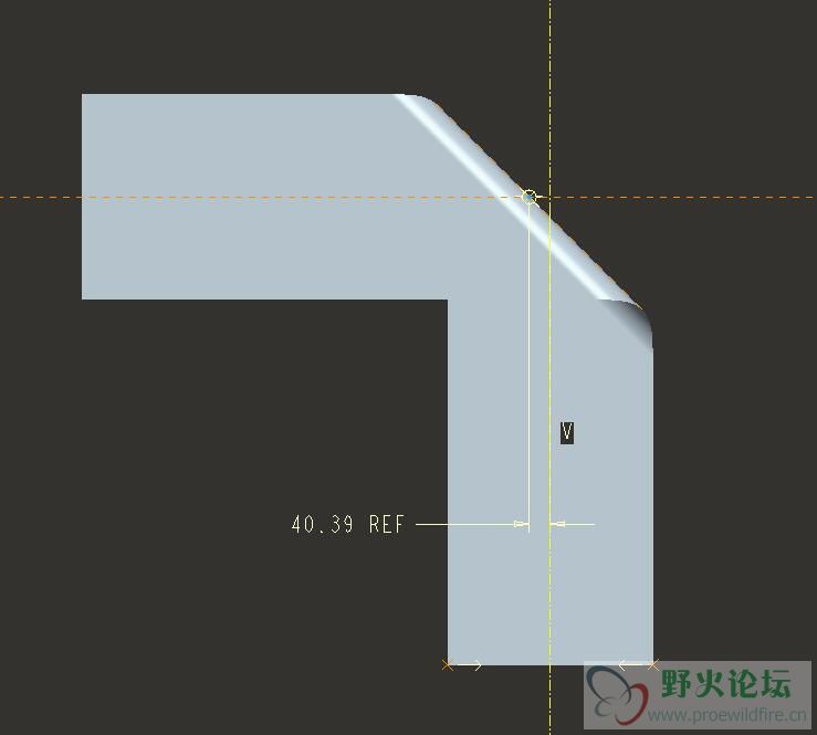

发表于 2020-3-16 16:36 | 显示全部楼层
我也不知道对不对
处处留心皆学问.
 楼主| 发表于 2020-3-16 16:42 | 显示全部楼层
kusoray 发表于 2020-3-16 16:36
我也不知道对不对
可以发个prt参考下吗
2825
281
3998
宣传大使勋章希望之星勋章热心助人勋章优秀会员勋章嘉宾勋章
发表于 2020-3-16 16:52 | 显示全部楼层
060638zhou 发表于 2020-3-16 16:42
可以发个prt参考下吗
prt
prt_zhewan.prt.rar
113.52 KB, 下载次数: 12
售价: 3 金钱  [记录]
