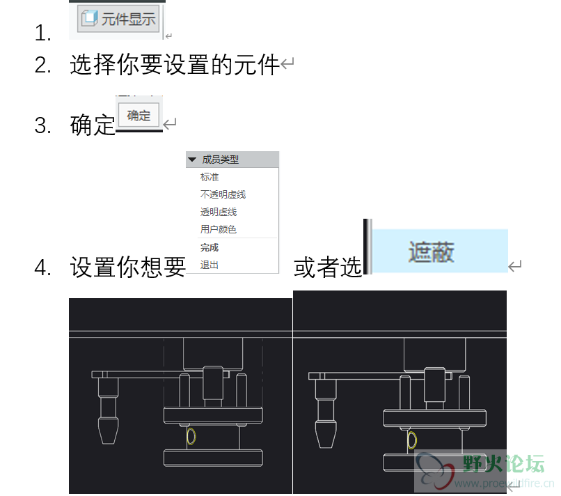

 楼主| 发表于 2020-3-8 14:55 | 显示全部楼层
liurunxing 发表于 2020-3-8 10:08
剖面,局部剖。上面说的方法试了没?
随意组装示意了一下。
今天没上班,家里的电脑太破。明天我到单位试试。您能把这个part发给我,或者给我说说怎么建这个剖面吗?其实原来我考虑过剖面,只是。。。。嘿嘿!
非专业的小白,问题可笑,见笑!

 楼主| 发表于 2020-3-8 15:28 | 显示全部楼层
剖面,局部剖。上面说的方法试了没?
随意组装示意了一下。
刚弄了个免安装的proe5.0试了一下,知道是怎么个过程了,先给组件创建一个这个方向的界面,然后显示这个截面的时候选局部,再草绘曲线就ok了。我是小白,说的可能不专业,不清楚,不过感谢您!

发表于 2020-3-8 15:59 | 显示全部楼层
sghooo 发表于 2020-3-8 15:28
刚弄了个免安装的proe5.0试了一下,知道是怎么个过程了,先给组件创建一个这个方向的界面,然后显示这个 ...
为什么非要搞歪门邪道呢,不走正路

发表于 2020-3-8 16:32 | 显示全部楼层
sghooo 发表于 2020-3-8 16:17
您说的这个方式我知道,不过我确实不是想要这个效果,谢谢!
搞了半天是要 局部剖视图
