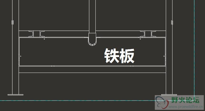

图片中写铁板的地方是块铁板,铁板后边还有零件,我想在出工程图的时候部分去掉铁板,显示铁板后边的零件,能做到吗?
非专业的小白,问题可笑,见笑!

 楼主| 发表于 2020-3-7 16:26 | 显示全部楼层
liufeng104 发表于 2020-3-7 16:22
隐藏下不就可以了如果是组装的
但这个铁板也是我组件的一部分,还在这个图里体现出来。
非专业的小白,问题可笑,见笑!

发表于 2020-3-7 17:39 | 显示全部楼层
在铁板与后面的零件之间做个剖面,
在视图中加入局部剖面。
不知能不能达到楼主的要求?

发表于 2020-3-7 17:59 | 显示全部楼层
你可在你想要的视图中,把某个元件设置成不显示或 设置成透明
发表于 2020-3-7 20:50 | 显示全部楼层
元件显示,遮蔽

发表于 2020-3-8 08:23 | 显示全部楼层
野火 发表于 2020-3-7 20:50
元件显示,遮蔽
楼主是要部分去掉铁板。
676
843
 楼主| 发表于 2020-3-8 08:24 | 显示全部楼层
liurunxing 发表于 2020-3-8 08:23
楼主是要部分去掉铁板。
是的是的,是不是做不到啊?我小白,可能问题有点可笑。

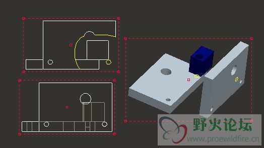

发表于 2020-3-8 10:08 | 显示全部楼层
剖面,局部剖。上面说的方法试了没?
随意组装示意了一下。
凑合着看吧。
不知道楼主是不是这个意思?

发表于 2020-3-8 10:27 | 显示全部楼层
若仅仅只是对某部分边的显示隐藏,可以用边显示来进行设置。
