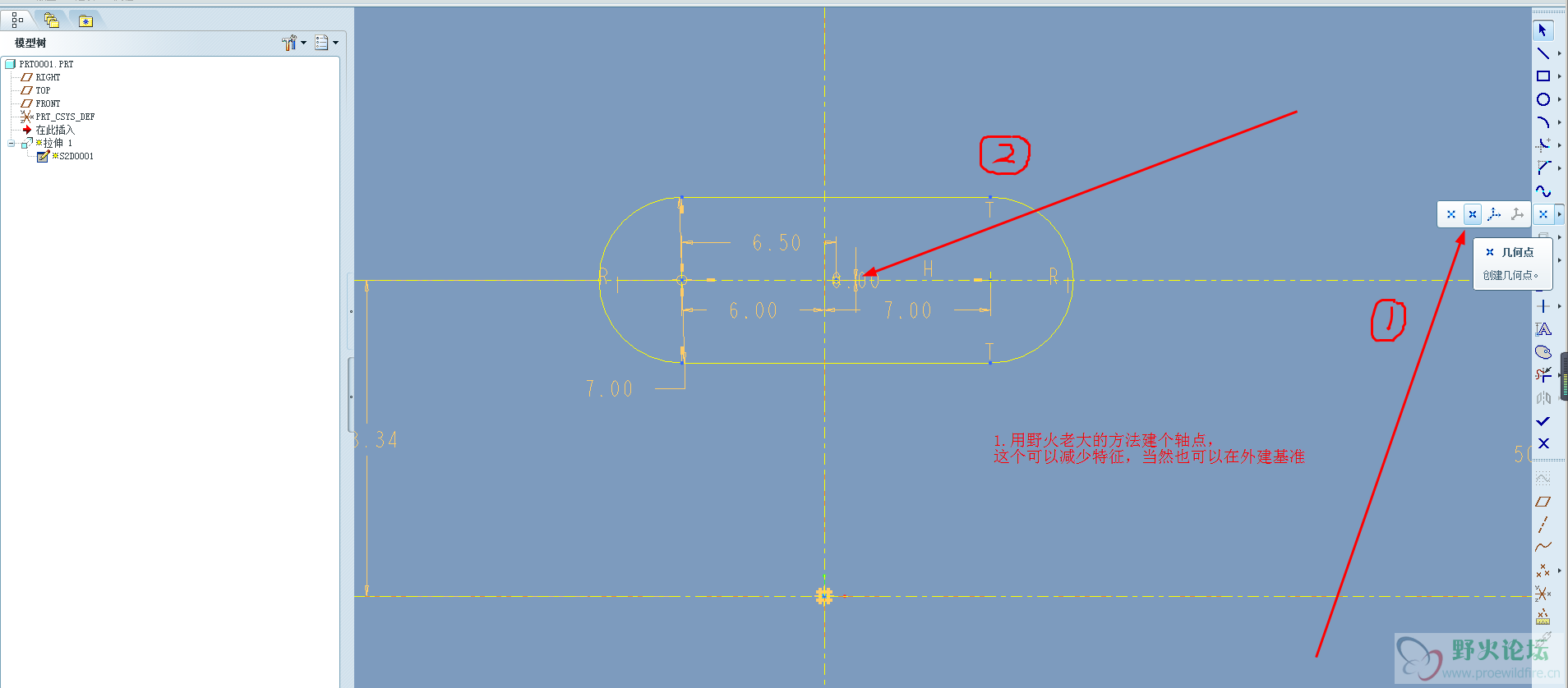

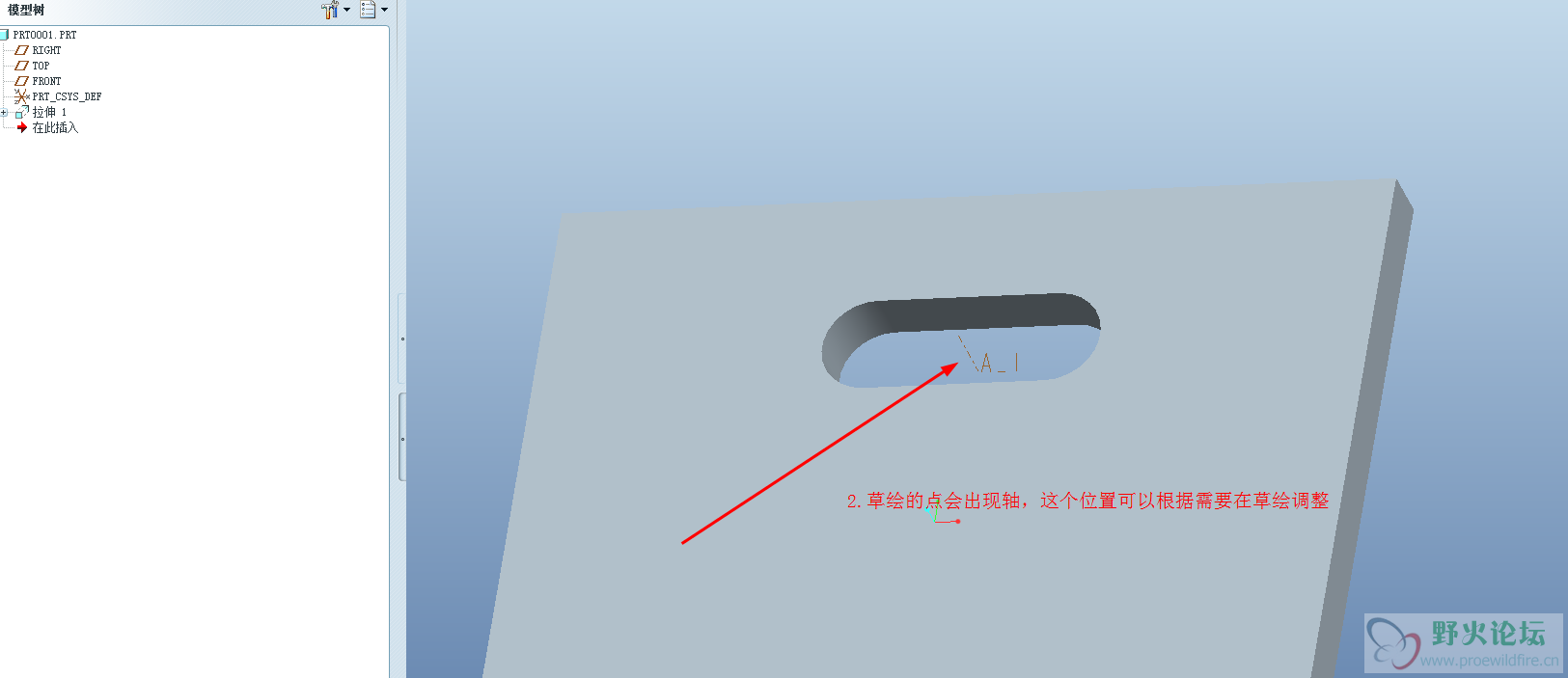

[已解决] 如何螺栓和一个开了腰孔的零件装配,怎么约束

发表于 2020-3-6 13:25 | 显示全部楼层
看图,应该表达清楚了
678
844
 楼主| 发表于 2020-3-6 13:34 | 显示全部楼层
a312223 发表于 2020-3-6 13:25
看图,应该表达清楚了
谢谢,我按您说的去试试看

发表于 2020-3-6 16:14 | 显示全部楼层
野火 发表于 2020-3-5 20:51
草绘时长孔中心创建个轴点用对齐就行了
请问老大proe4.0是不是没有这个功能?加了点也不能生成轴线
47495
发表于 2020-3-6 21:06 | 显示全部楼层
sghooo 发表于 2020-3-5 21:46
这样是不完全约束。
轴对齐再加别的约束
47495
看 11 楼
145
166
发表于 2020-4-28 21:30 | 显示全部楼层
腰孔中间加个定位点  拉伸一个就可以
