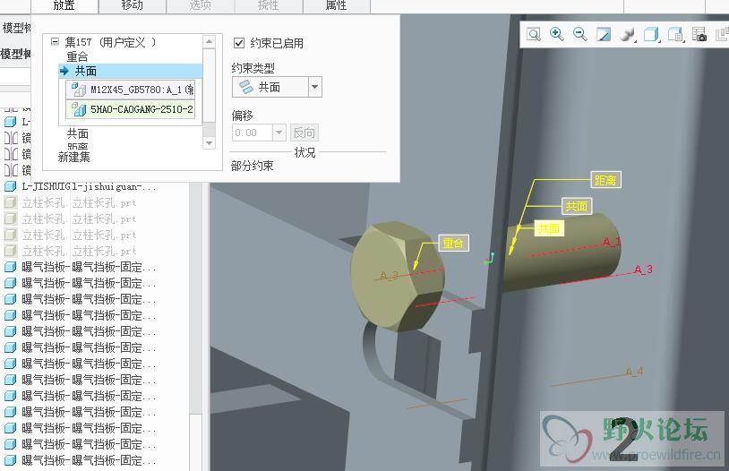

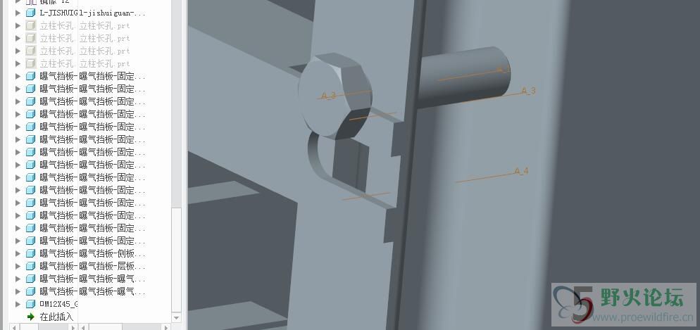

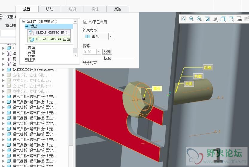

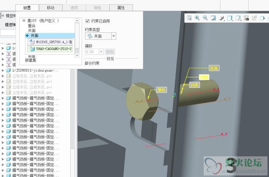

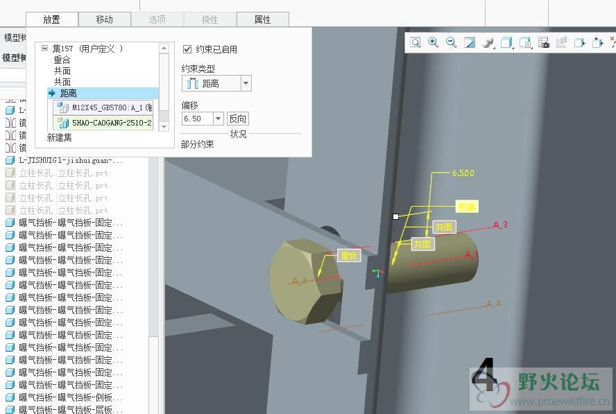

我再把我的问题配图说的更清楚一些吧。
我分别用了螺栓帽和角铁面重合约束(图一),螺栓轴和腰孔轴3共面(图二),螺栓轴和腰孔轴4共面(图三)螺栓轴和腰孔轴3距离6.5(图四)。
最好的效果就是图五,注意螺栓在模型树中还是有个小方框,这是没有完全约束的原因吧?
另外还有个新问题,就是我通过数据让螺栓在腰孔的正中了,为什么确定后就到了腰孔的上边,我来回改-6.5或者用反向等,在装配过程中位置都是对的,确定后都会成最后这样。
非专业的小白,问题可笑,见笑!

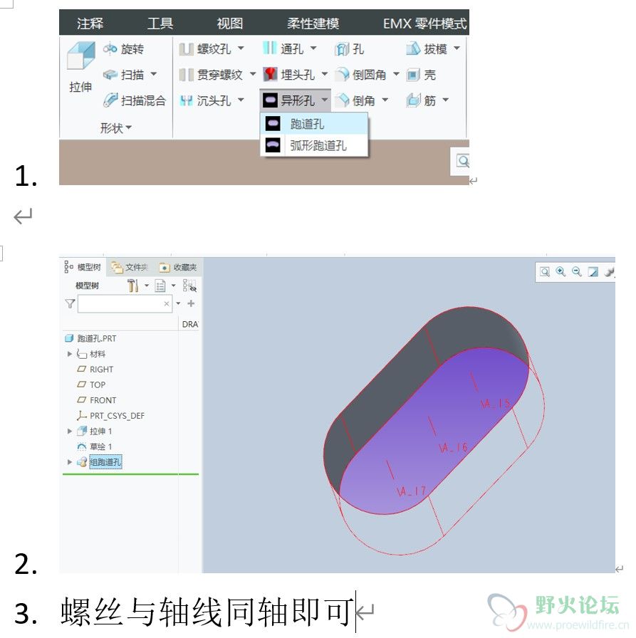

草绘时长孔中心创建个轴点用对齐就行了

你加别的约束呀,他就告诉你关键而已,又不是只这一个约束
