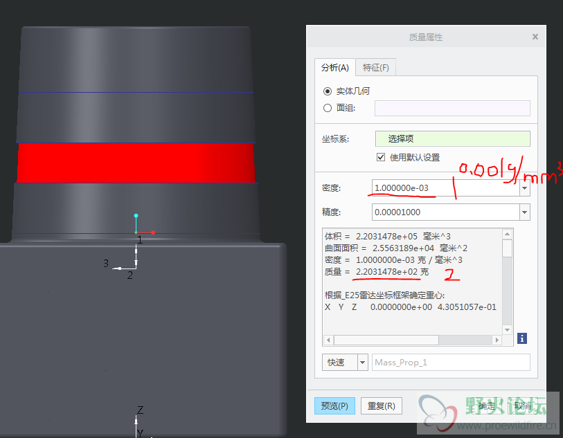

  各位前辈,我浏览了很多本站的质量属性内容,需要算一个物体不同密度的重量是多少,下图是我验算出来的结果
  假如说我这个物体是水做的,水的密度是1.0g/cm3 那这个物体的质量就是220g  不知道我这个算对了没有,请各位前辈指点一下,谢谢

发表于 2020-3-5 10:46 | 显示全部楼层
对。不放心可建个10mm立方体检验。

发表于 2020-3-5 20:44 | 显示全部楼层
注意对话框里的密度单位是 立方毫米

 楼主| 发表于 2020-3-6 13:48 | 显示全部楼层
野火 发表于 2020-3-5 20:44
注意对话框里的密度单位是 立方毫米
嗯,然后我就把水密度改成了0.001g/mm3

发表于 2020-3-6 21:01 | 显示全部楼层
那你就算对了
