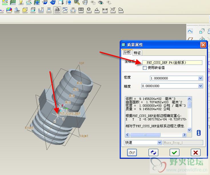

[已解决] 可不可以在proe里面计算重量
-9
发表于 2008-7-6 16:58 | 显示全部楼层 |阅读模式
悬赏5金钱已解决
如果可以双如何计算,
最佳答案
查看完整内容
要计算重量,先得设置密度,一般钢铁的设为“7.85E-6”,当然这是在把单位调为mmns的时候的密度。调置好后,用1楼说的就能查到质量了,(4.0的还要选择坐标系,就是基准中的那个坐标系,点一下就行了,)

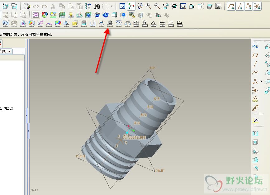

发表于 2008-7-6 17:00 | 显示全部楼层
当然,分析,模型分析,质量属性
50
78
发表于 2008-7-6 17:09 | 显示全部楼层
呵呵,编辑--设置--质量  也可
99

发表于 2008-7-9 16:53 | 显示全部楼层
上面的两种方法都是可以的。不过你要注意,在工程图纸上标明重量时要注意单位的换算。
55
455
584
发表于 2008-7-10 16:53 | 显示全部楼层
编辑-设置,设置好密度,再点质量就能看到重量了

发表于 2008-8-27 21:19 | 显示全部楼层
在分析  模型  质量属性  然后输入产品的精度就可以了
