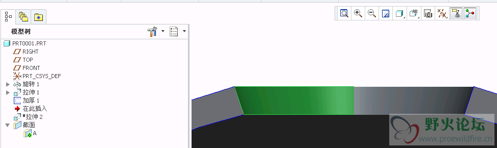

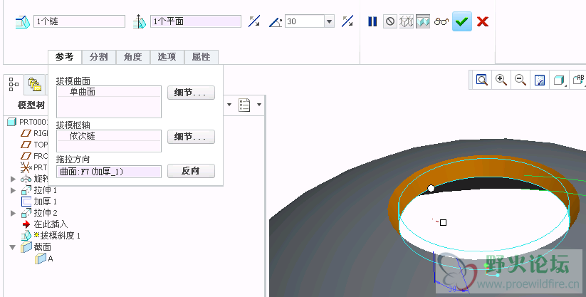

[求助] 曲面加厚形成的实体,侧面为什么无法拔模

这种曲面加厚之后,本身就自带了斜度,因为它会垂直曲面,如图1。我尝试了拔模是失败的。
如果这个斜度不满意,可以拉伸切直角之后,再拔模,这次成功了,如图2。
图1加厚后自带斜度
图1加厚后自带斜度
图2
图2
