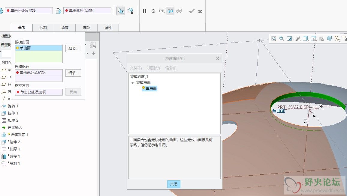

[求助] 曲面加厚形成的实体,侧面为什么无法拔模
发表于 2020-3-3 19:13 | 显示全部楼层 |阅读模式
曲面加厚做出来的实体,拔不了模

从图片上判断,这个曲面加厚的实体,已经有斜度了。

 楼主| 发表于 2020-3-5 09:12 | 显示全部楼层
有斜度的曲面无法再次拔模?

我拔模拔的是孔的侧壁啊大哥

那就是拔模轴没选对,还有拔模角度是不是过大

你把有问题的prt文件上传上来,大家帮你在creo里面看看就知道了,你这样很难解决你的问题的。。。当然涉密的话,你可以按这个思路修改个模型上传就好了
