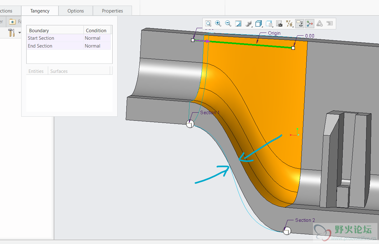

您好, 我按照您的方法操作,但是中间不是像你图示那样圆弧过渡,而是直接过渡了没有R角,请问我是漏了什 ...
在"选项"里最后设置边界条件为相切

 楼主| 发表于 2020-3-3 14:13 | 显示全部楼层
kusoray 发表于 2020-3-3 13:54
在"选项"里最后设置边界条件为相切
请问壁厚能调整吗?
 楼主| 发表于 2020-3-3 14:19 | 显示全部楼层
在"选项"里最后设置边界条件为相切
请问箭头处的壁厚可以调整吗? 和两端的壁厚差不多1mm的样子。
81
90
发表于 2020-3-3 14:55 | 显示全部楼层
如图

发表于 2020-3-3 14:59 | 显示全部楼层
如图

 楼主| 发表于 2020-3-3 15:44 | 显示全部楼层
请问是怎么调的,能告诉下我操作步骤吗?
 楼主| 发表于 2020-3-3 15:45 | 显示全部楼层
对的就是要这个样子, 但是好像你的Creo版本比较高, 我用Creo 4 M090的版本打不开
81
90
发表于 2020-3-3 16:23 | 显示全部楼层
我这边只有croe2.0和5.0,上面附件是5.0图档,方法如图,凭感觉调整两个点。

186
213
发表于 2020-3-3 17:23 | 显示全部楼层
四个面边界混合一下,很简单,不用一个命令掉死
