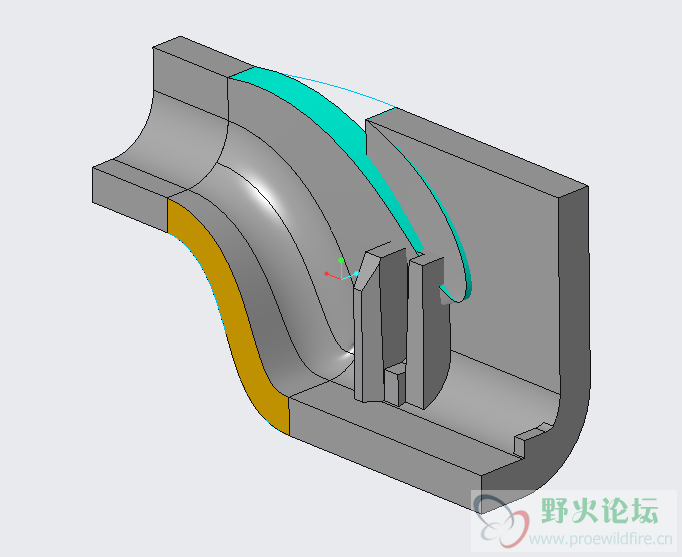

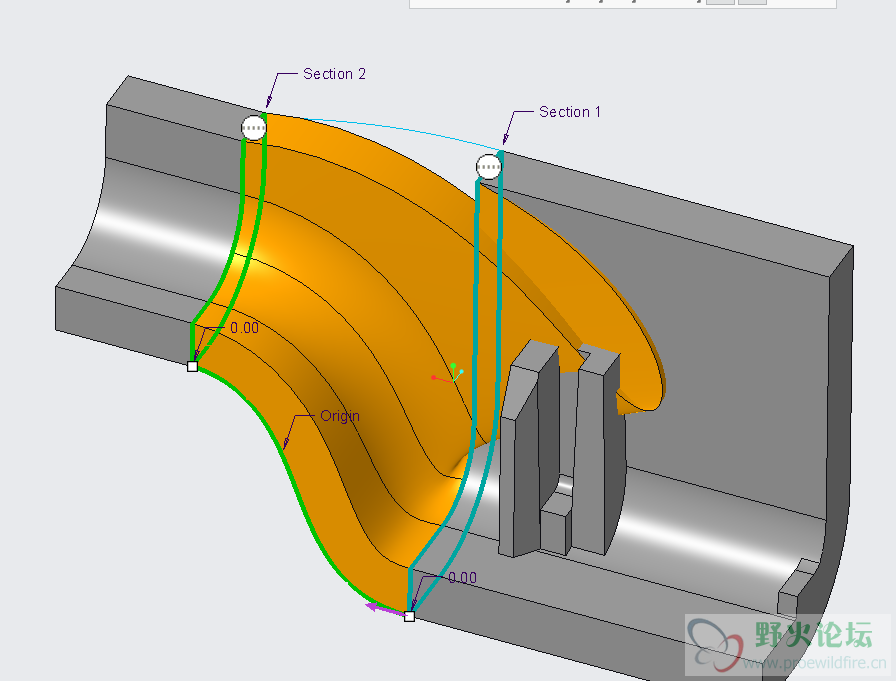

如图, 各位大神能帮忙看下吗? 折腾两天了都没搞定,谢谢
黄色面是想要的结果
黄色面是想要的结果

发表于 2020-3-3 11:14 | 显示全部楼层
如图

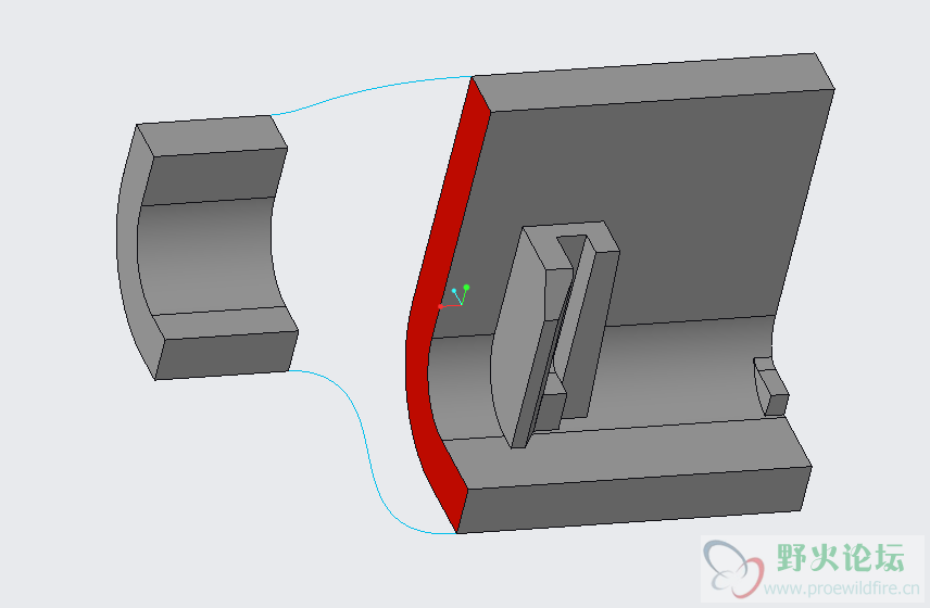

发表于 2020-3-3 11:41 | 显示全部楼层
你这个跨度太大    做混合不好    再做两条线做边界混合就好了

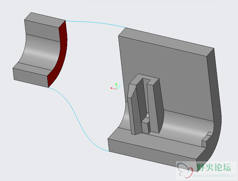

发表于 2020-3-3 11:45 | 显示全部楼层
边界曲面就好了

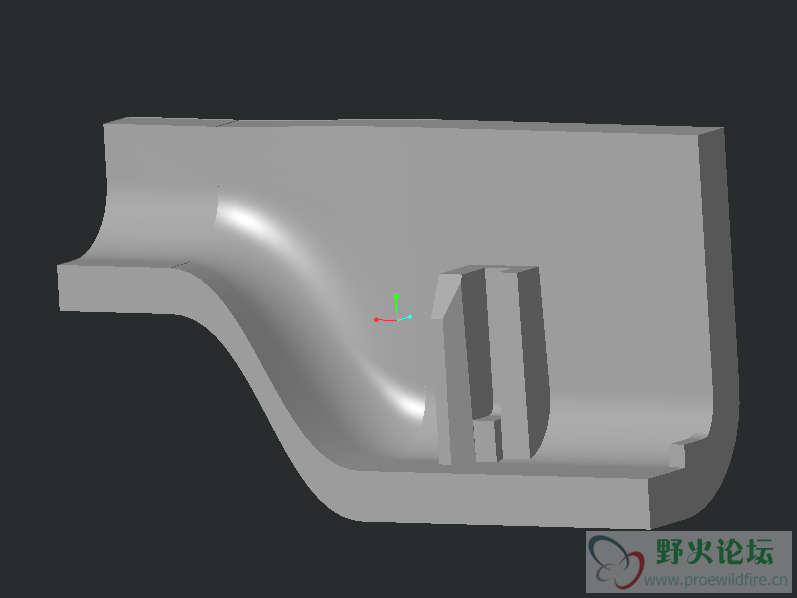

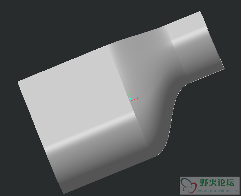

发表于 2020-3-3 11:57 | 显示全部楼层
你是想要这种效果吗?
用边界混合做就好了,我这个没有相切

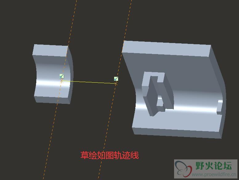

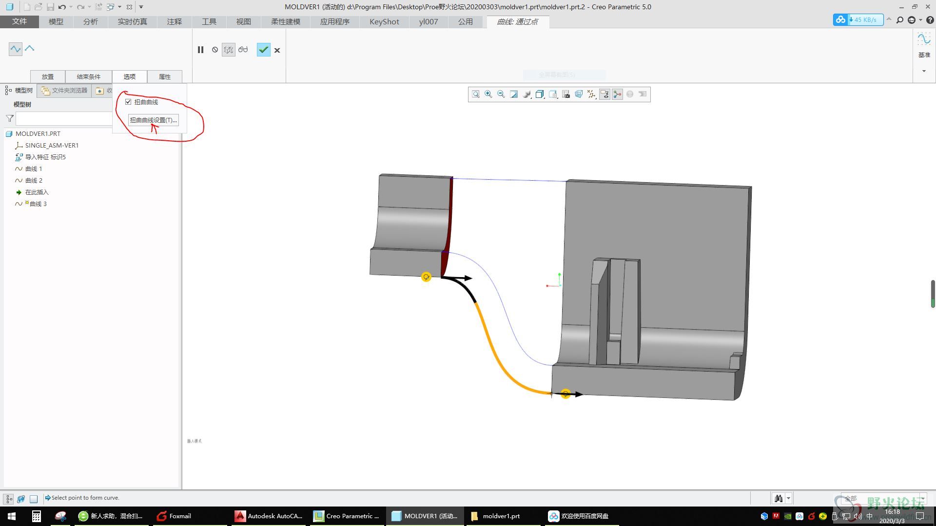

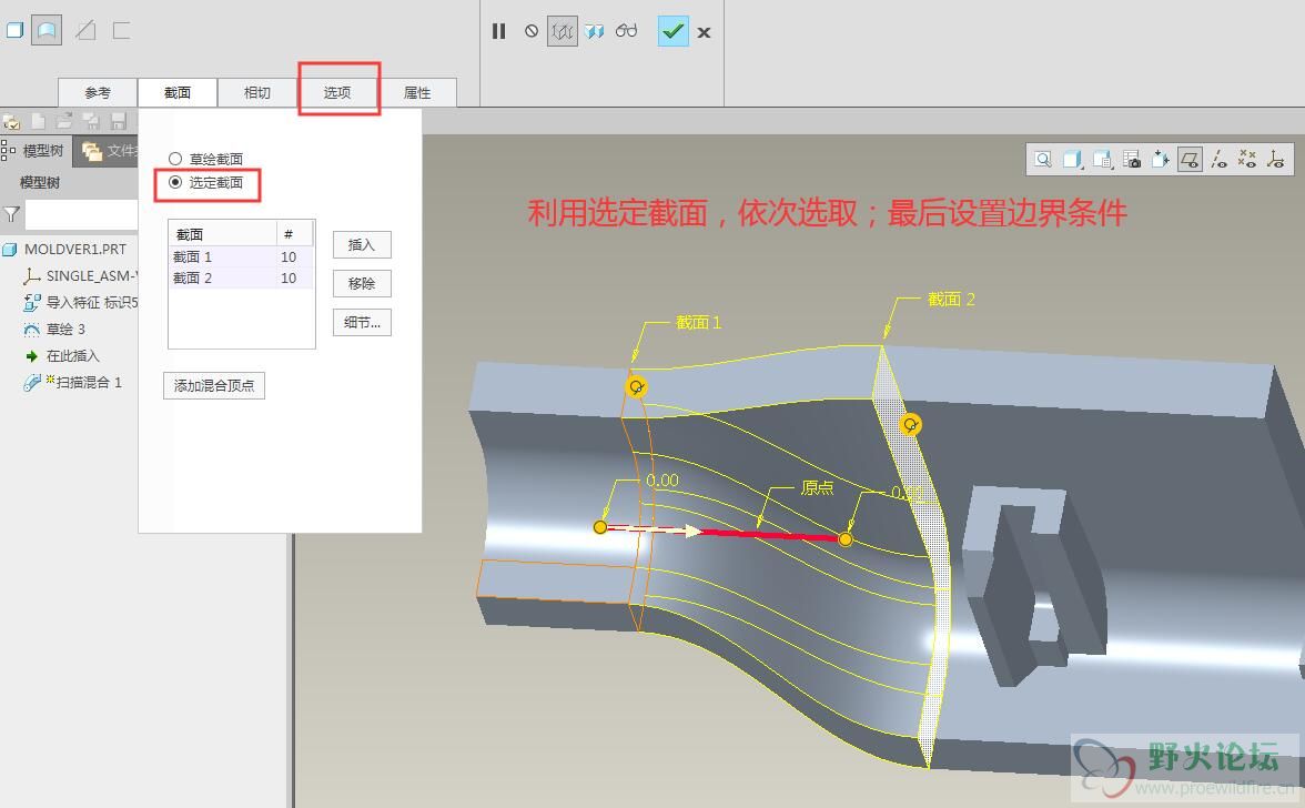

发表于 2020-3-3 12:38 | 显示全部楼层
用扫描混合方法

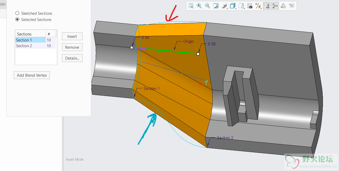

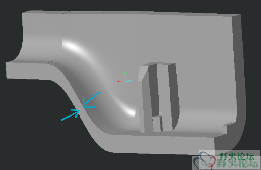

 楼主| 发表于 2020-3-3 13:45 | 显示全部楼层
kusoray 发表于 2020-3-3 12:38
用扫描混合方法
您好, 我按照您的方法操作,但是中间不是像你图示那样圆弧过渡,而是直接过渡了没有R角,请问我是漏了什么步骤吗?  而且下图箭头所示的两个壁厚也不一样,可以调整成红色箭头哪里一样的壁厚吗? 非常感谢!

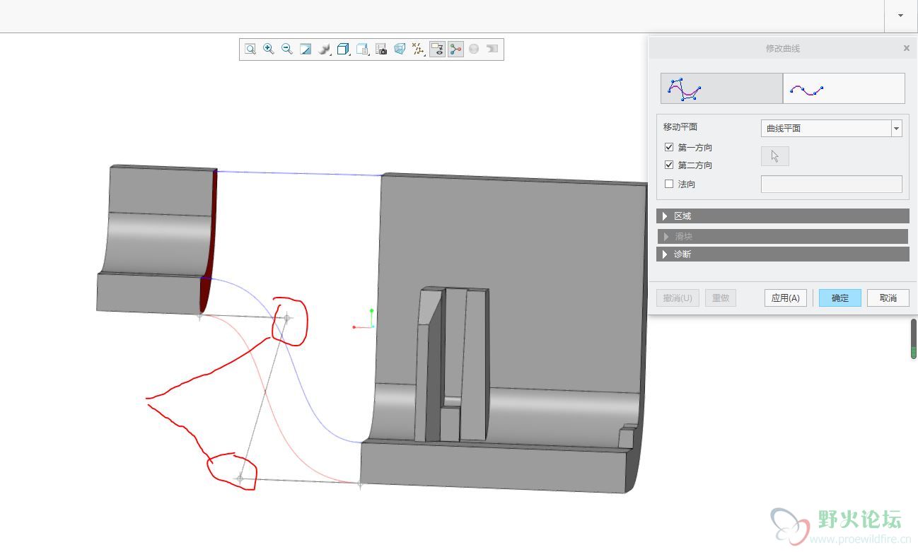

 楼主| 发表于 2020-3-3 13:48 | 显示全部楼层
进阶者 发表于 2020-3-3 11:57
你是想要这种效果吗?
用边界混合做就好了,我这个没有相切
您好, 请问箭头这的壁厚可以调整成于其他地方壁厚一致吗? 谢谢

发表于 2020-3-3 13:53 | 显示全部楼层
一定要一次性弄出来就按照上面用扫描混合方法,如果是多次的话只能边界混合全部都是边界混合
