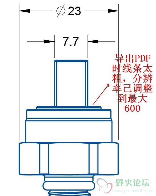

CREO 6.0二维图导出PDF时,线条太粗,需要怎么设置,分辨率已调整到最大600?

论坛里收索下“笔文件”

CREO出工程图打印的线条粗细设置问题。
http://www.proewildfire.cn/thread-166471-1-1.html
