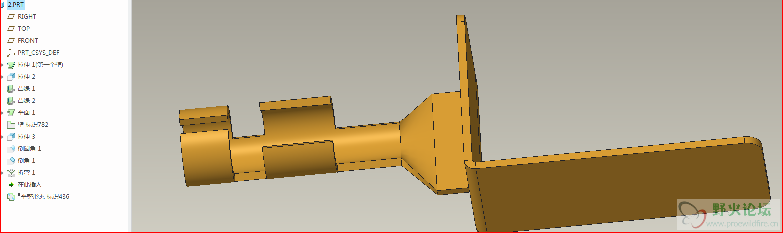

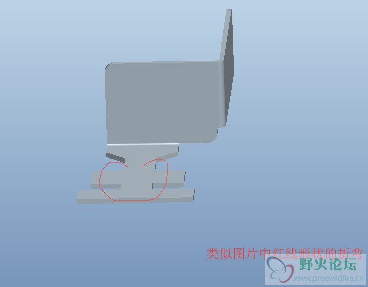

钣金模块不怎么会用,求助怎么折弯,就和接线端子类似的那种,求PORE 5.0版的PRT文件

发表于 2019-1-23 10:06 | 显示全部楼层
何必相恋 发表于 2019-1-23 11:03
对,就是这样的,感谢解答,有PORE 5.0的版本吗,你的太高了,我打不开
4.0 WF

发表于 2019-1-23 10:57 | 显示全部楼层
你是要这样?!

发表于 2019-1-23 10:59 | 显示全部楼层
这个样子可以吗?

 楼主| 发表于 2019-1-23 11:03 | 显示全部楼层

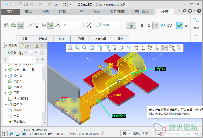

 楼主| 发表于 2019-1-23 11:44 | 显示全部楼层

发表于 2019-1-23 11:48 | 显示全部楼层
你是不是把折弯半径做大弄出来的?还是其他命令?
