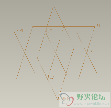

1、CREO新建模型时,我的为何不显示X、Y、Z轴啊?我用的是别人的配置文件,如下图
2、如何新建模型时就默认显示X轴、Y轴、Z轴?如下图
感谢!

再说一遍,系统默认不带轴,如果不带轴你怎么改配置文件也显示不出来
发表于 2020-2-9 23:34 | 显示全部楼层

你打开你的模板文件把轴创建好,以后通过模板创建模型就行了。

感谢!目前只能先如此了,因为装配第一个轴类零件时,只要选Z轴和FRONT面,就可以完全约束。没有Z轴,可能后续的其它操作都会受到影响,不是那么的尽人意~

感谢!我把config里所有axis的display值都改成YES了,还是不显示系统自带的X、Y、Z轴
