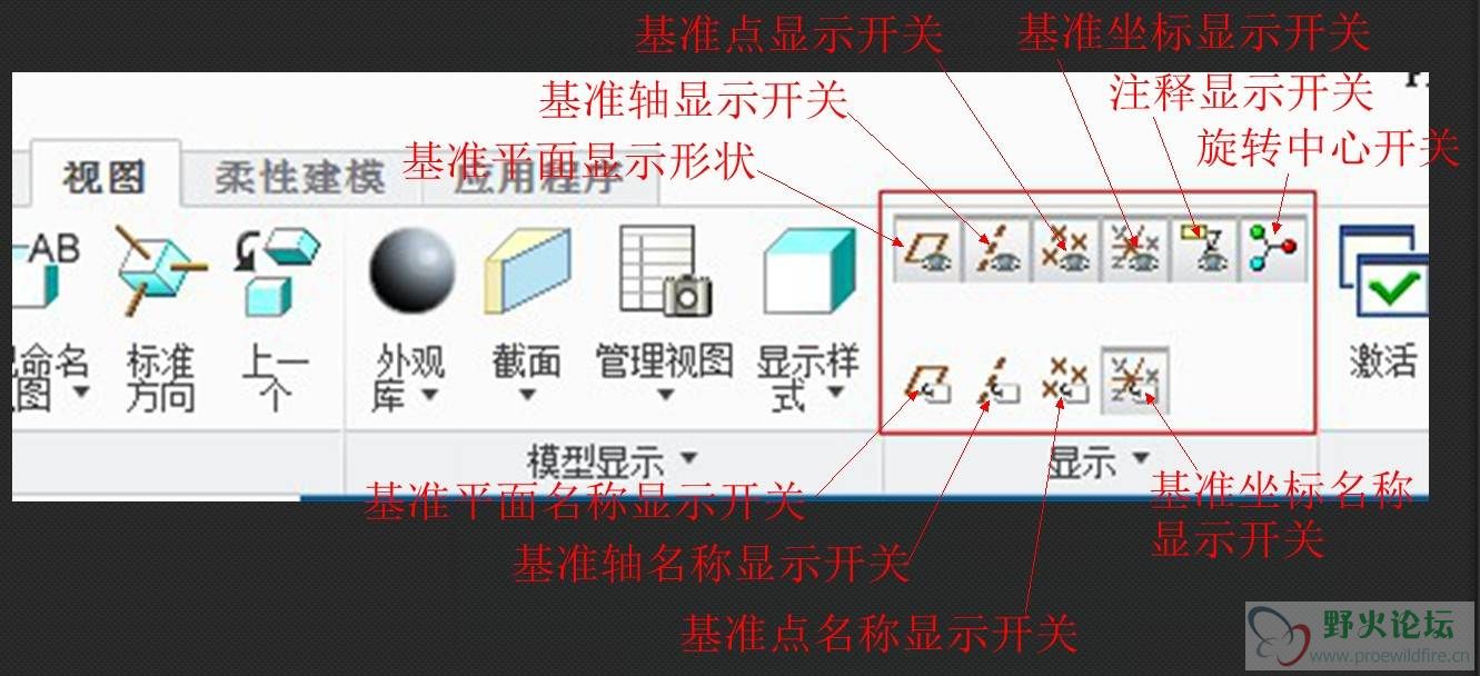

1、在creo2.0中,切换到功能区中的“视图”选项卡,可以使用显示面板中的相关基准显示按钮,根据设计需要设置基准特征的显示状态。
2、上面图片中的开关状态是进入creo2.0软件的默认状态,基准特征的显示都是处于打开状态,基准特征的名称前面3个都是关闭状态,最后一个基准坐标的名称是显示状态。

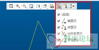

除此之外,我们还可以通过点击视图控制快速工具栏上的“基准显示过滤器”,从展开的下拉列表来控制基准特征的显示状态。
3、还有一种方法可能用起来更方便。把这四个显示开关都加到视图控制快速工具栏上。鼠标移到视图控制快速工具栏上,右键,在弹出的列表里把四个基准开关都勾选上。同时还可以更改视图控制快速工具栏的位置及图标的大小。
4、添加4个基准后的效果。

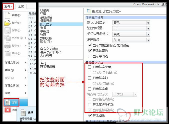

5、可能有的朋友是领导级别的,不需要自己动手画图,但经常要审核下面的工程师画的图,如果是一个相对复杂的图,有很多的基准特征,而且没有设置隐藏。当领导打开文件的时候映入眼帘的是数不清的基准平面、基准轴、基准点。估计这个工程师得挨骂甚至扣奖金了。那么我们有没有更好的办法,让领导打开图的时候不显示这些基准特征呢?肯定是可以的,只要让领导的电脑启动Creo的时候不显示这些基准特征就可以了。两种方法:
  ①延续proe的方法,直接在系统配置文件config.pro里面添加相关配置.下面四项内容分别是基准平面、基准轴、基准点、基准坐标,值都是no,也就是不显示的意思。
  display_planes no
  display_axes no
  datum_point_display no
  display_coord_sys no
  ②文件—选项—图元显示,基准显示设置里面与基准特征相关的前面的勾都去掉,导出配置到启动目录下的config.pro文件。
