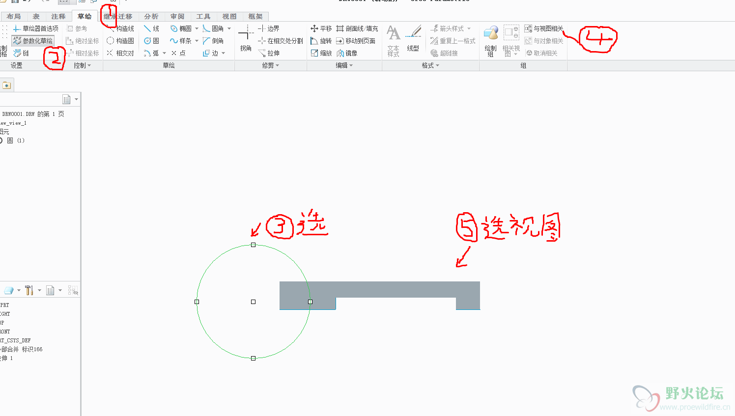

[求助] 这种辅助线怎么在工程图里显示

发表于 2020-1-17 13:57 | 显示全部楼层
选择关联到视图
369
793
发表于 2020-1-17 14:05 | 显示全部楼层
特殊的需要草绘,可以与视图相关,看图,

发表于 2020-1-20 12:08 | 显示全部楼层
直接在模型里面草绘一个就好

 楼主| 发表于 2020-1-20 16:19 | 显示全部楼层
pkwon 发表于 2020-1-20 12:08
直接在模型里面草绘一个就好
不行的,你看一楼模型里已经画圆构造线,但是工程图里就显示不出啊,你有什么好的方法没
