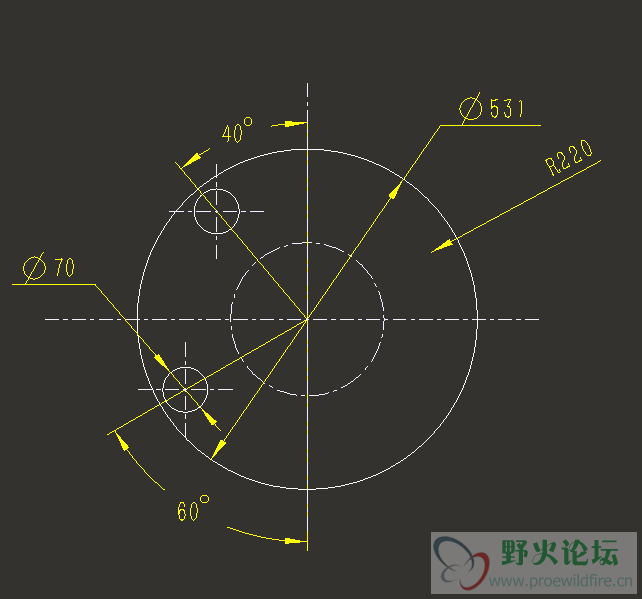

RT,之前了解如果是阵列就可以显示,但是有时候这种孔不是阵列那种规律的,需要图中的辅助线在工程图指明孔的位置,是不是有什么设置可以把构造线在工程图显示,如果是在工程图画圆的话,首先圆不会和视图一起移动,另外工程图里不能捕捉圆心,感觉并不是一个准确的方法

额,显示基准是这个中心线吗,目前只能显示成这样了,另外我手画的的确不捕捉圆心。。。。。我还是希望能直接显示构造线好一些

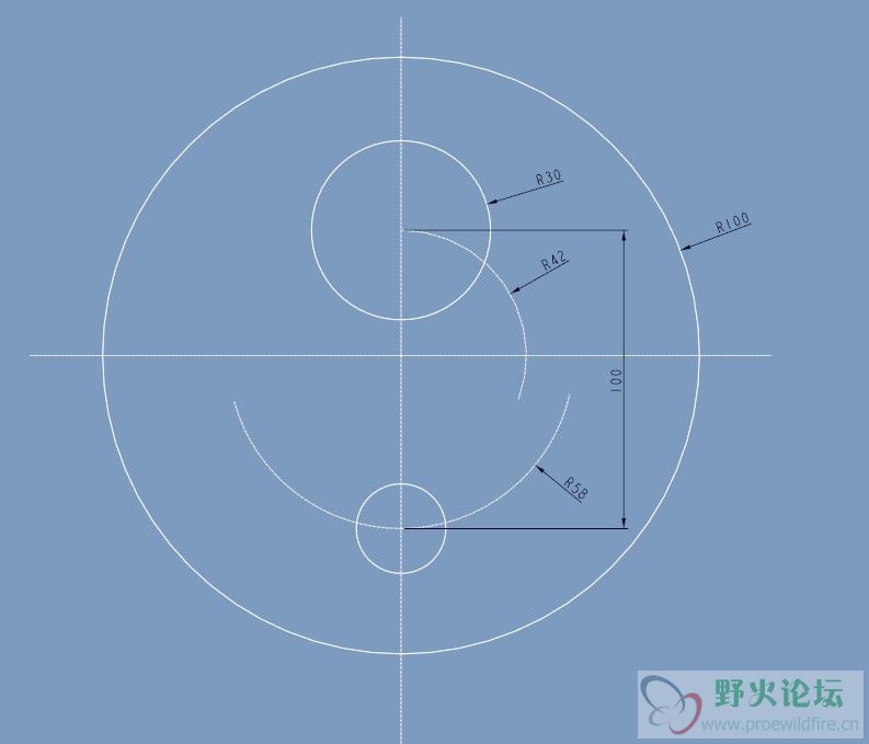

显示基准感觉没什么用,因为捕捉的线跟基准没有关联
图片很不清晰,不知道为什么,自己截图的高清图太大了不让传,凑活看吧

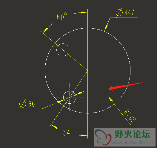

发表于 2020-1-17 10:08 | 显示全部楼层
就这个样子行不行

十分感谢,确实是可以通过捕捉画出来了,但是移动视图/修改尺寸这个线都不是随动的,这点还是很头痛啊

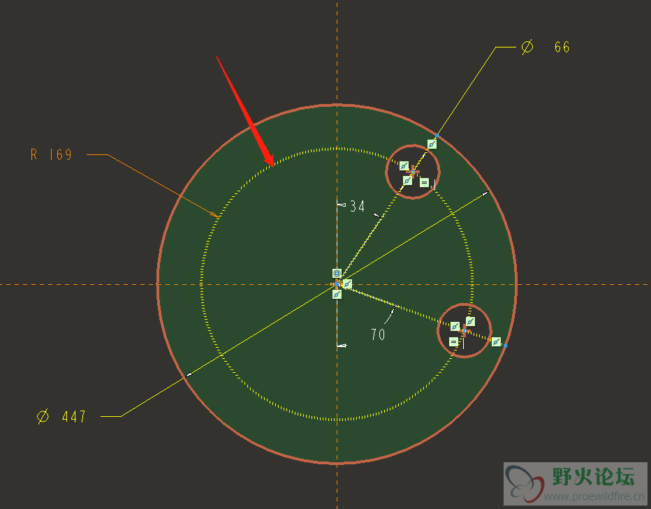

发表于 2020-1-17 10:47 | 显示全部楼层
左上角参数化草绘,选上

OK,OK,解决了
