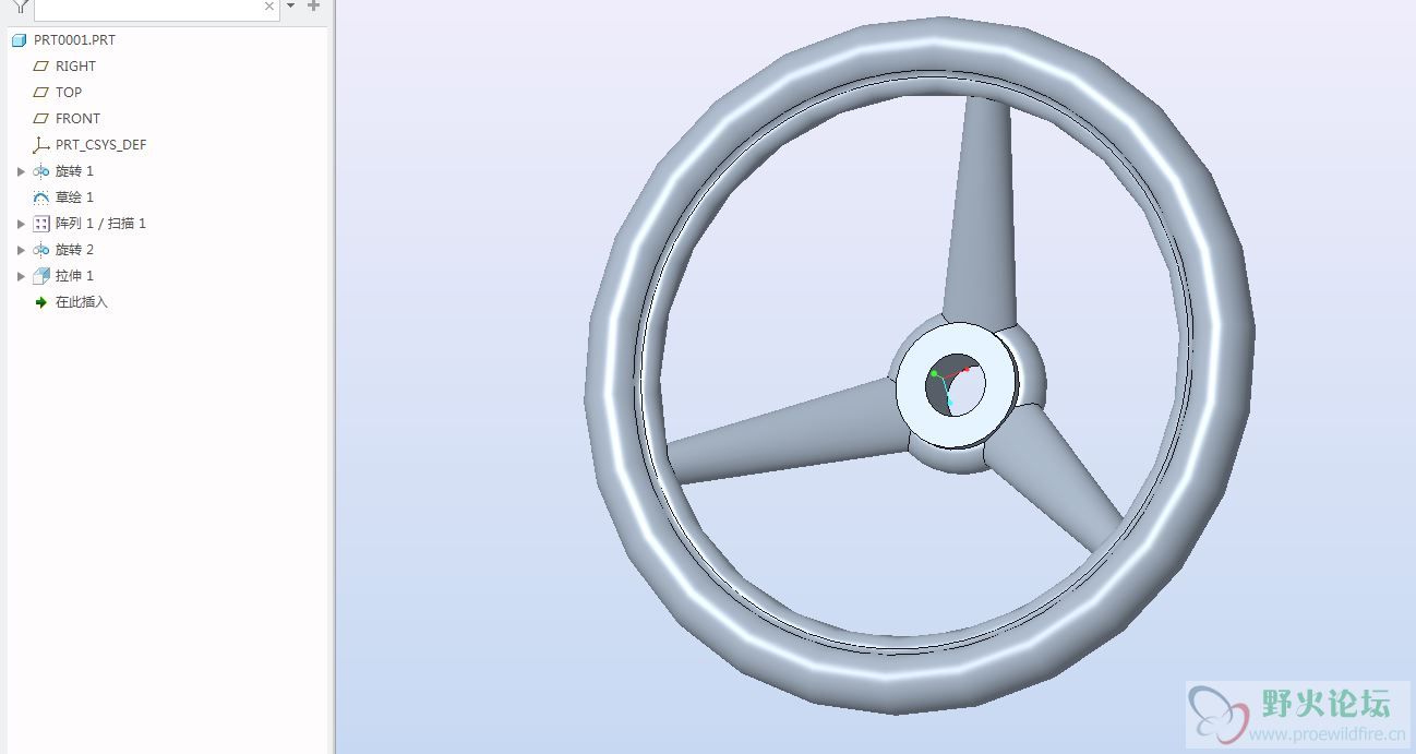

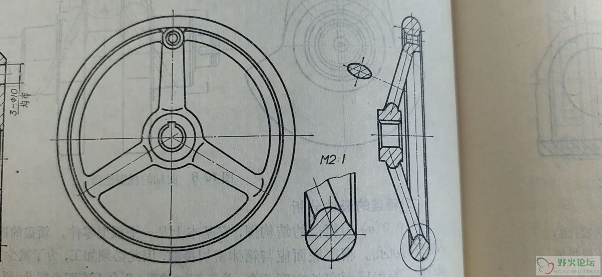

这种不在一个平面上凸起的部分想不出怎么画呀

发表于 2020-1-13 11:08 | 显示全部楼层
没有明白想问哪里

 楼主| 发表于 2020-1-13 11:23 | 显示全部楼层
意思就是,如果我先画一个平面的方向盘,然后有没有功能可以把中间的位置直接凹下去来实现建模

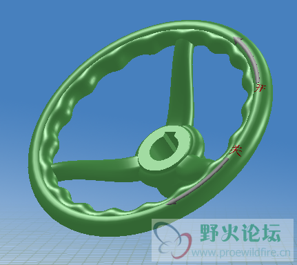

发表于 2020-1-13 11:27 | 显示全部楼层

这个是我刚刚随手画的,没有尺寸,你看下

 楼主| 发表于 2020-1-13 12:22 | 显示全部楼层
vickylee0624 发表于 2020-1-13 11:27
这个是我刚刚随手画的,没有尺寸,你看下
感谢,就是我要的建模思路,我在思考如何更好的控制尺寸,我原设想中间的部分做个平面,然后用平面的高度控制凹凸的程度,看来是我想复杂了

71
发表于 2020-1-14 08:11 | 显示全部楼层
中间部分一个扫描也可以解决
