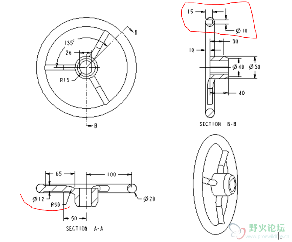

初学者,有不懂的地方在这里请教前辈高人
1、这个图我看了半天,还有点读不太懂,  红圈的这些数据表达的图形是如何的?
2  、中间扁平轮撑这里画不出来正确的了
请高手指点,最好能上传PRT,这样我好通过索图去学习和领会。  谢谢

发表于 2019-12-4 12:40 | 显示全部楼层
红圈: 孔直径10,深度15

发表于 2019-12-4 13:26 | 显示全部楼层
视图不完整,再给个背面的视图就清楚了

 楼主| 发表于 2019-12-4 13:44 | 显示全部楼层
kusoray 发表于 2019-12-4 13:26
视图不完整,再给个背面的视图就清楚了
就只有这四个图,  向前辈你请教下

发表于 2019-12-4 14:36 | 显示全部楼层
lixingwang 发表于 2019-12-4 12:40
红圈: 孔直径10,深度15
不对,要是孔的话,直径尺寸的呢?让人有歧义误解

发表于 2019-12-4 14:37 | 显示全部楼层
视图理解应该是个孔,但是右边视图不对

130
发表于 2019-12-4 14:39 | 显示全部楼层
pkwon 发表于 2019-12-4 14:37
视图理解应该是个孔,但是右边视图不对
应该这样吧

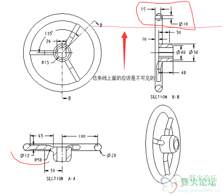

发表于 2019-12-4 15:20 | 显示全部楼层
a5219wangbo 发表于 2019-12-4 13:44
就只有这四个图,  向前辈你请教下
B-B是旋转剖,所以孔在剖面线经过的右上角处,如果有背面视图就清楚了

发表于 2019-12-4 15:57 | 显示全部楼层
这个孔应该是嵌件一个内螺纹,装把手用的

 楼主| 发表于 2019-12-4 17:34 | 显示全部楼层
为啥打不开,   我的是4.0版本
