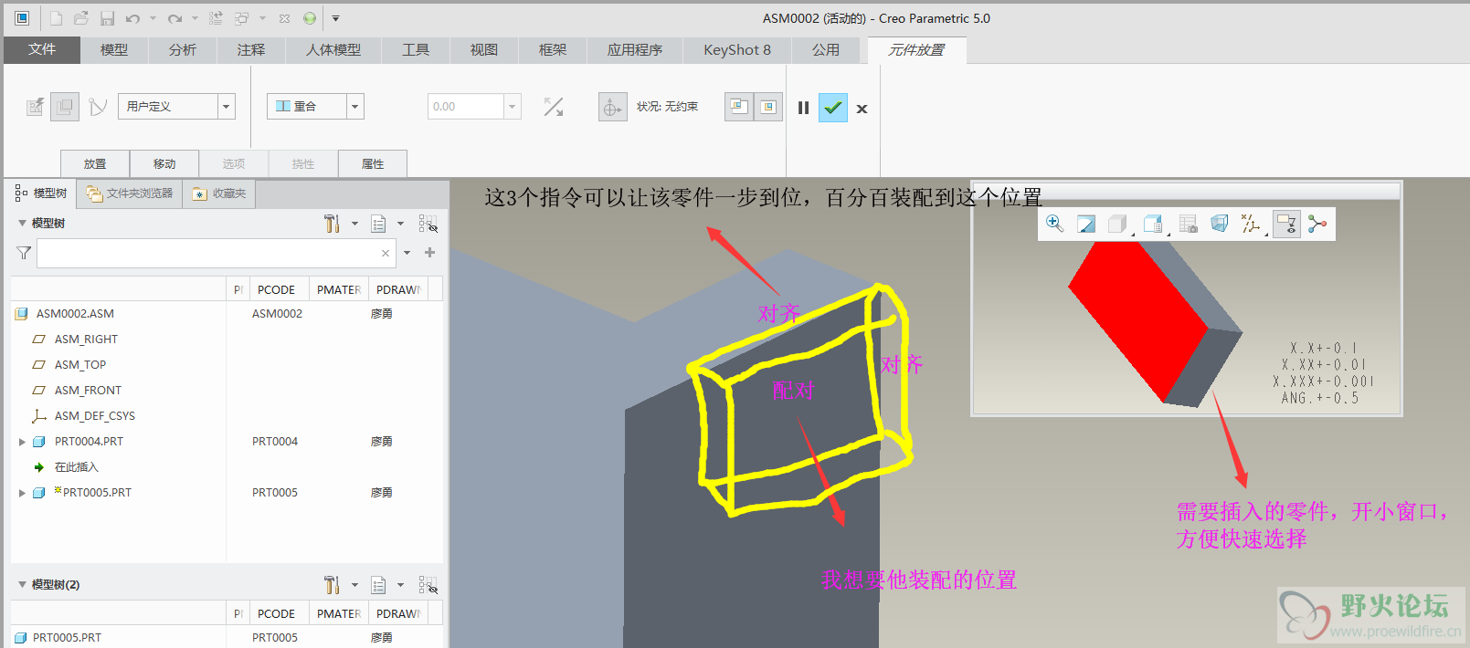

1、proe中的装配指令是配对+对齐,当出入新零件时,可以使用3个装配关系准确的将零件装配上。就是当使用配对+对齐,可以装配一步到位。CREO中缩减成了一个指令“重合”。所以我们经常会出现,3个装配关系输完后,装配错误,或者零件的位置跟我们想的不一样。需要点反向来试。
2、CREO中装配默认是“法向”,而不是重合。
这个问题在我刚从Proe5.0转到creo中就已经发现了。Proe中,在零件很多的情况下。我们通常都是通过小窗口来插入零件的,就是说,我不会看这个新插入的零件跟组件相对位置在哪。我只需要盯着需要装配进入的位置就行了,特别方便。CREO将配对和对齐缩减成了一个指令“重合”。

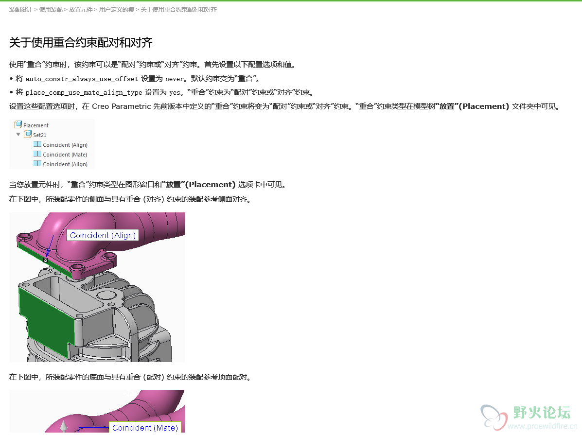

刚开始我在想,为什么要缩减,为了简单操作而丧失了之前的便利性。然后我在论坛没搜到相关操作,虽然也有人提出过这个疑问。后来在百度上搜到了CREO的帮助文档,解决了这个问题。
• 将 place_comp_use_mate_align_type 设置为 yes。“重合”约束为“配对”约束或“对齐”约束。解决第一个问题,你的重合/距离指令将会显示是“配合”还是“对齐”
• 将 auto_constr_always_use_offset 设置为 never。默认约束变为“重合”。解决第二个问题
希望能帮到也在苦恼的同僚。只需要在文件----选项----配置编辑器---添加这两个指令就行了。

可能有的朋友还不知道装配的时候用配对+对齐的好处。两张截图解释一下
