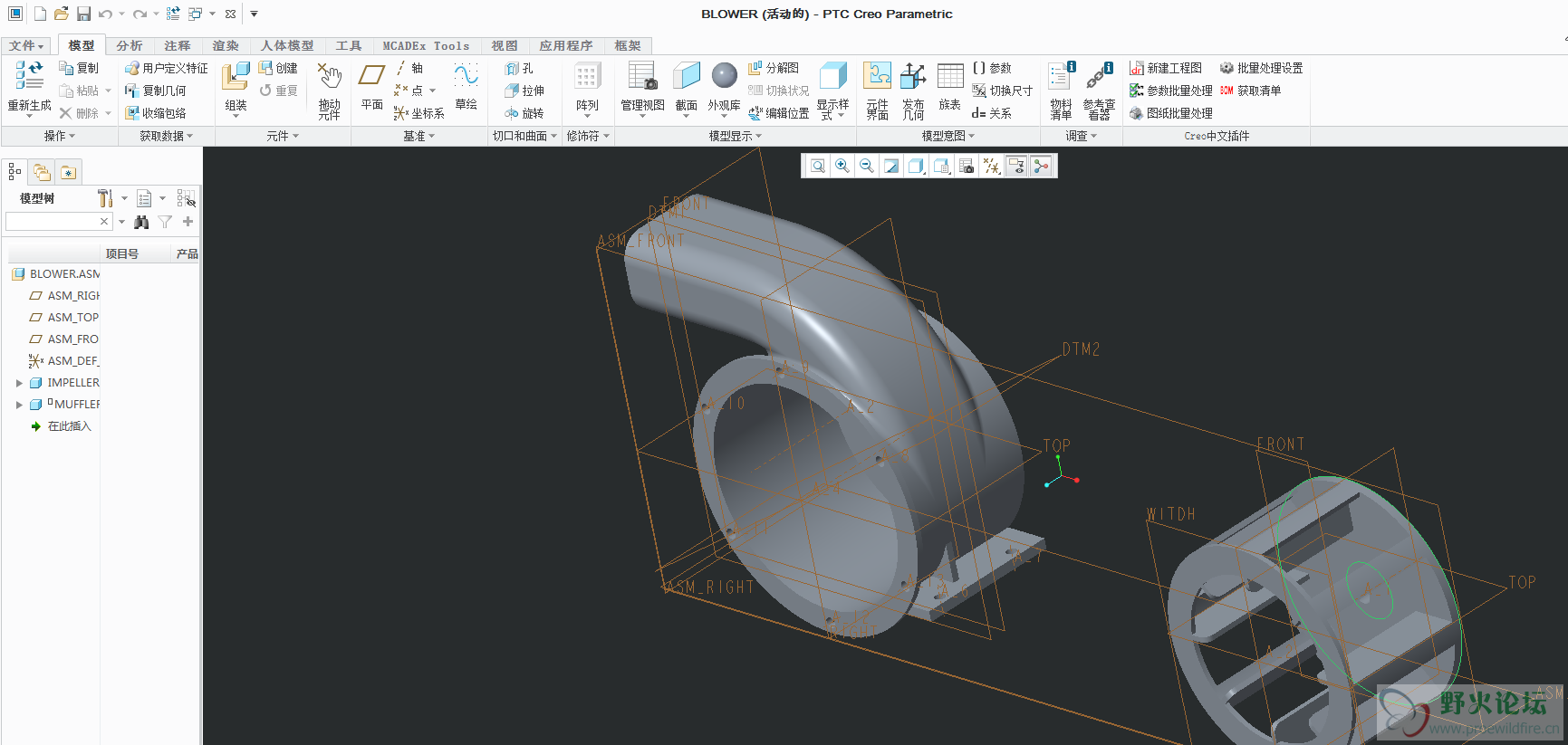

creo装配为什么找不到添加配对关系呀?

 楼主| 发表于 2017-6-17 19:30 | 显示全部楼层
就是要配对为什么没有配对的选项?

发表于 2017-6-17 19:59 | 显示全部楼层
对第二个件编辑定义

发表于 2017-6-17 22:02 | 显示全部楼层
CREO后来的版本配对被分解了

发表于 2017-6-18 11:34 | 显示全部楼层
应该是对齐吧!

 楼主| 发表于 2017-6-19 17:37 | 显示全部楼层
442724306 发表于 2017-6-17 19:59
对第二个件编辑定义
是这样子的,谢谢
