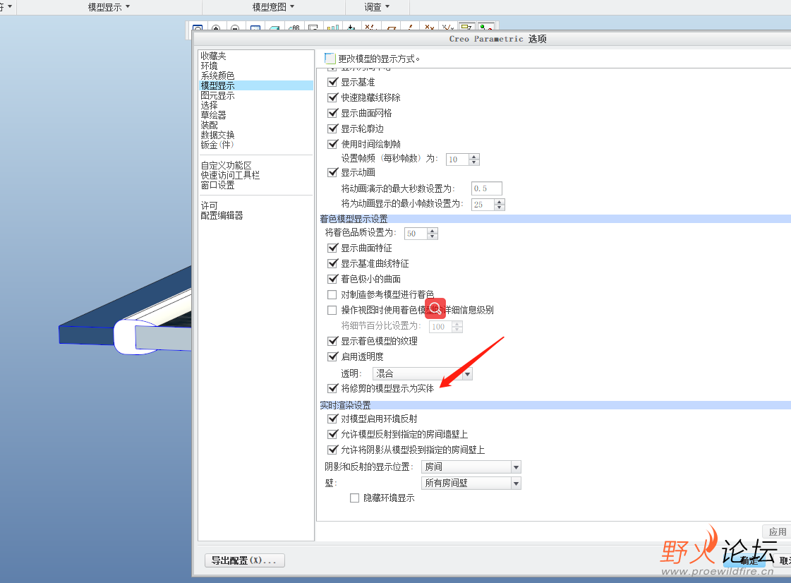

[求助] Creo4.0截面显示为空壳

发表于 2020-3-13 10:25 | 显示全部楼层
在模型显示里把“将修剪d模型显示为实体”勾上

发表于 2020-3-14 15:32 | 显示全部楼层
我也出现多次,重新进去编辑就好了。
发表于 2022-3-7 14:39 | 显示全部楼层
这位朋友你好,经过检查发现,实际是软件本身设置问题。可以在模型显示内“着色模型显示--将修剪的模型显示为实体”即可解决此问题。应该和显卡是没关系的。

图片在附件中
模型显示问题
模型显示问题
