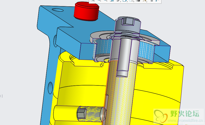

公司新配的电脑,win10系统,Creo4.0绘制的实体,截面显示为空壳,同一批电脑好几个同事都是这样,在家时用自己电脑打开时正常,是电脑那里设置不对吗?

发表于 2020-1-3 20:35 | 显示全部楼层
升级下显卡驱动试试,我之前也遇到过这个问题

 楼主| 发表于 2020-1-3 23:17 | 显示全部楼层
su_jiaping 发表于 2020-1-3 22:48
是不是你的是有干涉的
没有,回家用自己电脑打开正常。
 楼主| 发表于 2020-1-3 23:18 | 显示全部楼层
上班了试试看,感觉也是显卡设置或者驱动的问题,就是不知道怎么改

发表于 2020-1-4 08:28 | 显示全部楼层
独显应该有问题

发表于 2020-1-4 10:16 | 显示全部楼层
空壳零件进去刷新一下就好了

发表于 2020-1-4 11:44 | 显示全部楼层
显卡驱动问题

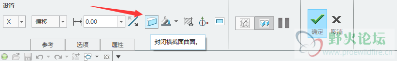

发表于 2020-1-4 16:53 | 显示全部楼层
1.png 这个有用么
