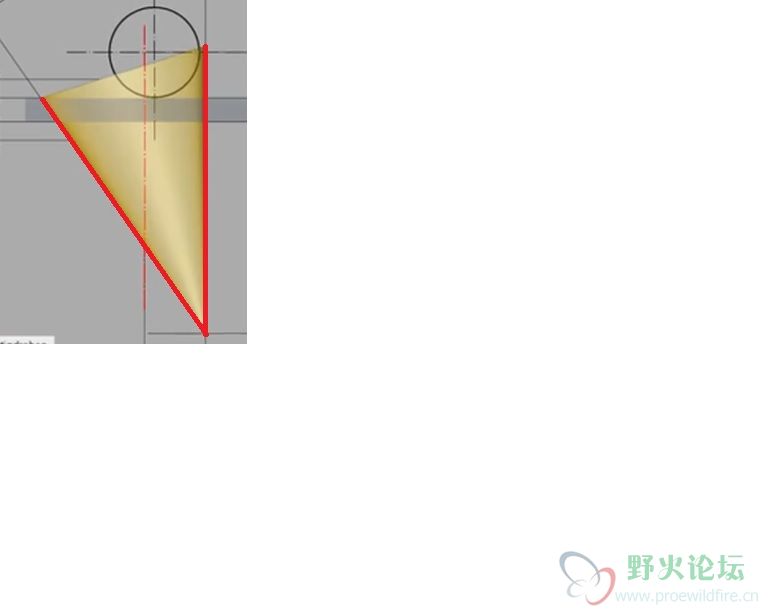

那位大师知道,这个圆锥怎么画。。我弄了很久都没弄好

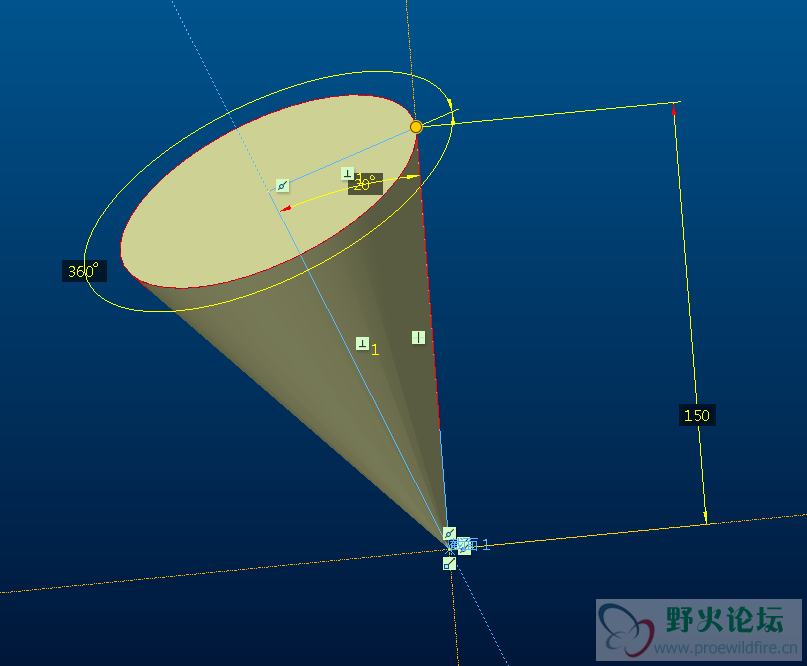

是不是这样

扫描混合,画一条线作为扫描轨迹 在画两个截面一个是圆形 一个点既可以扫描混合出来
