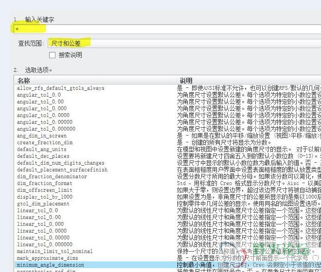

发表于 2019-3-28 21:22 | 显示全部楼层
minimum_angle_dimension 0.000000
47
发表于 2019-3-28 21:28 | 显示全部楼层
哪个模块有问题就搜一下哪个模块
不知道叫什么就输入一个*号
然后慢慢看,有时候会有惊喜
角度公差
