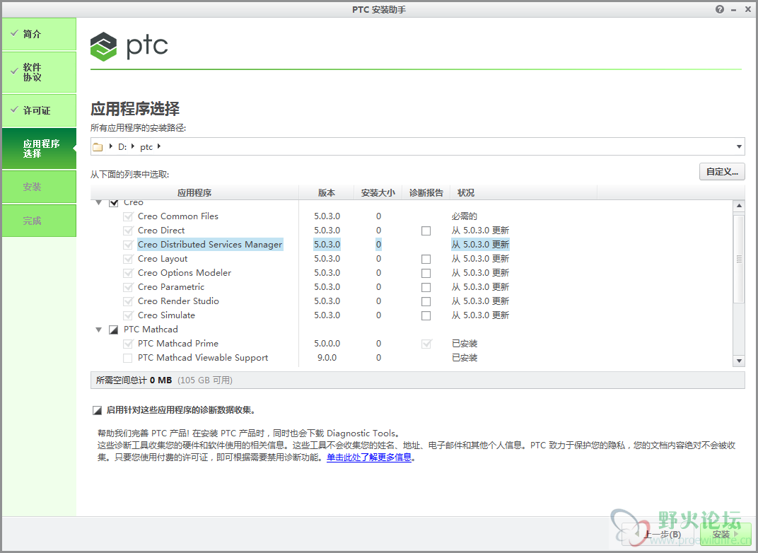

 楼主| 发表于 2019-12-19 13:21 | 显示全部楼层
版本是Creo5.0的,重新运行安装程序,并没有选择相关MPI的安装选项,如图,请问各位大佬是怎么回事么?

 楼主| 发表于 2019-12-19 13:45 | 显示全部楼层
解决了,自定义就好

发表于 2025-5-30 19:15 | 显示全部楼层
安装选项里面选择自定义安装。
