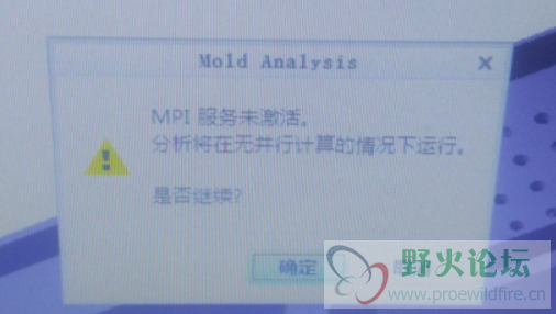

CREO3.0分析模流提示MPI服务未激活,分析将在无并行计算的情况下运行,是什么原因???

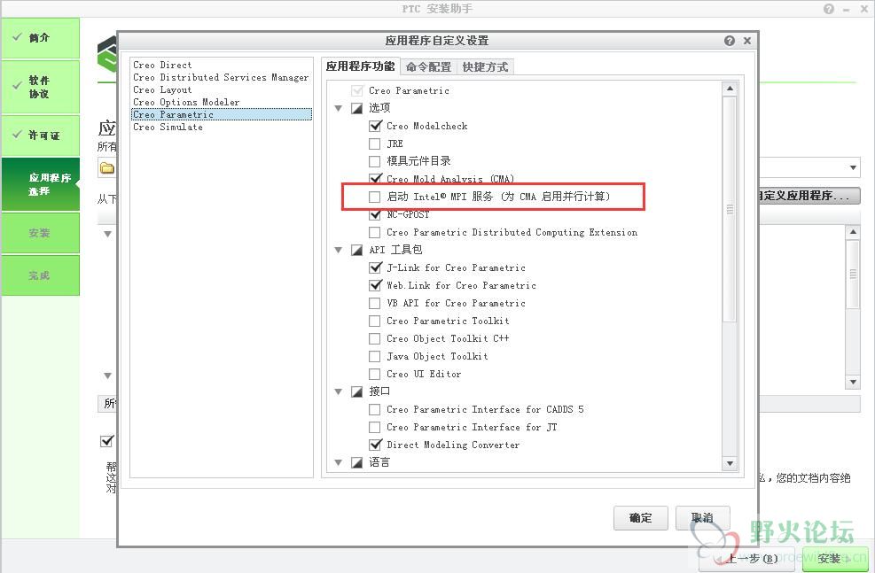

发表于 2018-4-15 12:28 | 显示全部楼层
安装软件时没勾选相应的模块
