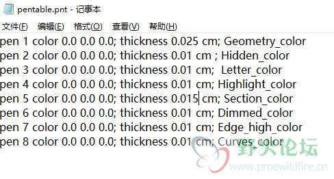

重新又弄了下笔对照表,按论坛的后面加了几个英文,我一个一个的更改了pen的粗细试了,现在有一个问题就是 pen 1是实线 ,  pen 3是尺寸线和剖面线,但是中心线和pen 1一样宽了,我中心线是用显示模型注释里面的轴显示的

你很多没设置。都是用的系统默认的。你给个邮箱  我发一份给你,里面的配置很详细

解压后移动到D盘根目录下(一定是D盘,因为我配置文件里面指定的路径设置的D盘。如果其他盘就在配置文件里面去改路径)。然后设置启动目录到D:\PTC\GV_config\GV_config
都有的。包括加国际公差表文件、加工说明文件......

你用配置文件出图试试
