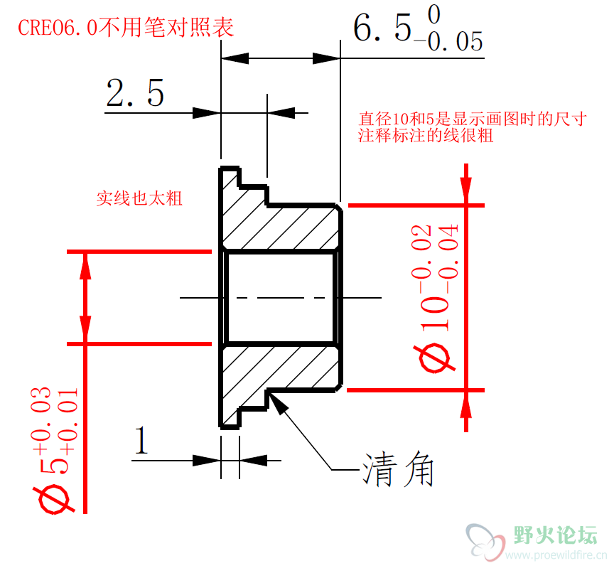

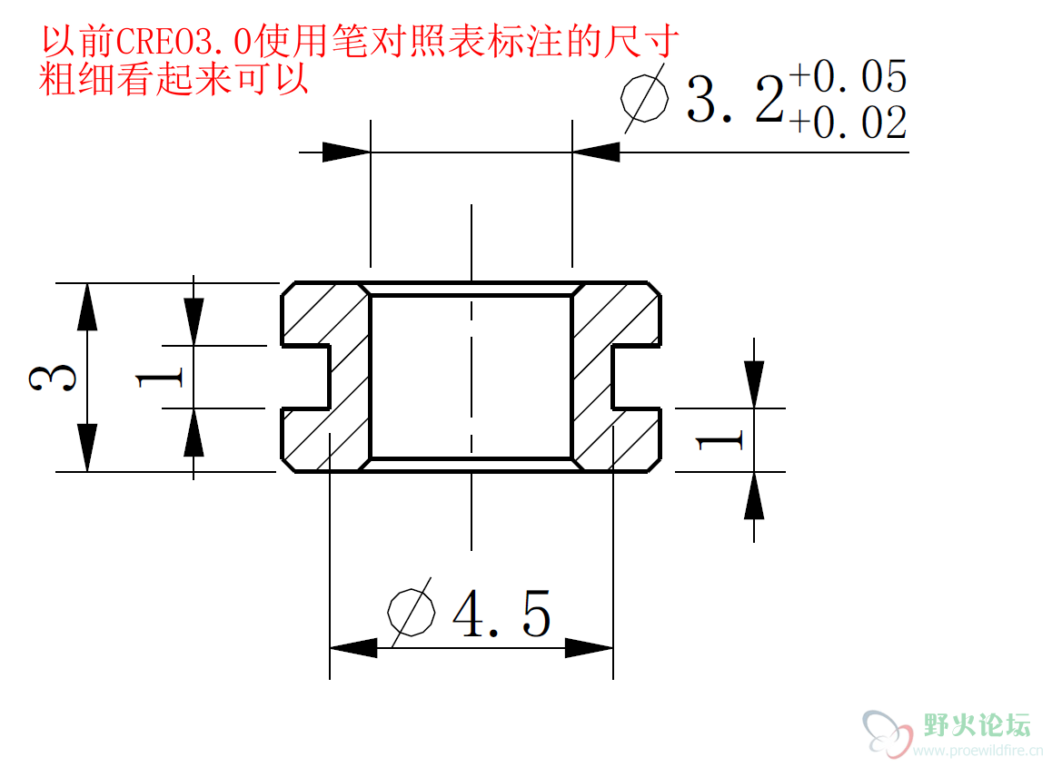

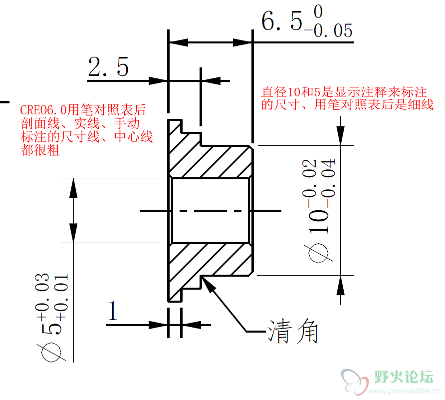

以前用CREO3.0 各方面用起来还行,现在升级了CREO6.0 工程图转PDF时有点问题了,6.0和以前3.0转出来的不一样,都使用笔对照表,3.0转出来的显示模型注释和手动标的尺寸都是细线,6.0转出来的手动很多线都很粗,见图! 现在6.0有没有不用笔对照表,让实线变细一点,使用绘图时的尺寸标注的尺寸线变细线

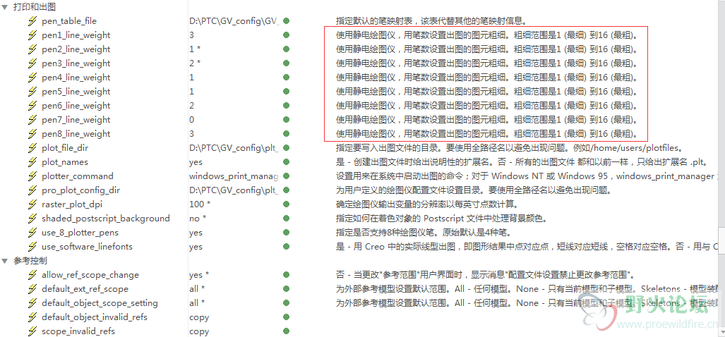

6.0不是设置线型粗细的数值,是设置1-6的档位一样的。

 楼主| 发表于 2019-12-4 11:38 | 显示全部楼层
我之前都是设置的1 ,导出PDF时没选笔对照表 还是一样的实线太粗          使用笔对照表 所有的线一样粗

发表于 2019-12-4 11:41 | 显示全部楼层
你的字体需要指定路径。pen_table_file  你的字体是加载的粗体或者其他的什么字体吧
178
268
 楼主| 发表于 2019-12-4 11:57 | 显示全部楼层
我的字体都是用的仿宋 复制到安装目录里的字体文件夹了,都没问题,这个设置里面的8个pen粗细和外部文件笔对照表有什么关系没,冲不冲突
115
130
发表于 2019-12-4 12:19 | 显示全部楼层
jinmingh 发表于 2019-12-4 11:57
我的字体都是用的仿宋 复制到安装目录里的字体文件夹了,都没问题,这个设置里面的8个pen粗细和外部文件 ...
你设置下字体看看
TIM截图444.zip
346.63 KB, 下载次数: 59
178
268
 楼主| 发表于 2019-12-4 12:59 | 显示全部楼层
pkwon 发表于 2019-12-4 12:19
你设置下字体看看
字体也是这种设置
115
130
发表于 2019-12-4 14:28 | 显示全部楼层
jinmingh 发表于 2019-12-4 12:59
字体也是这种设置
上传下你的配置文件
