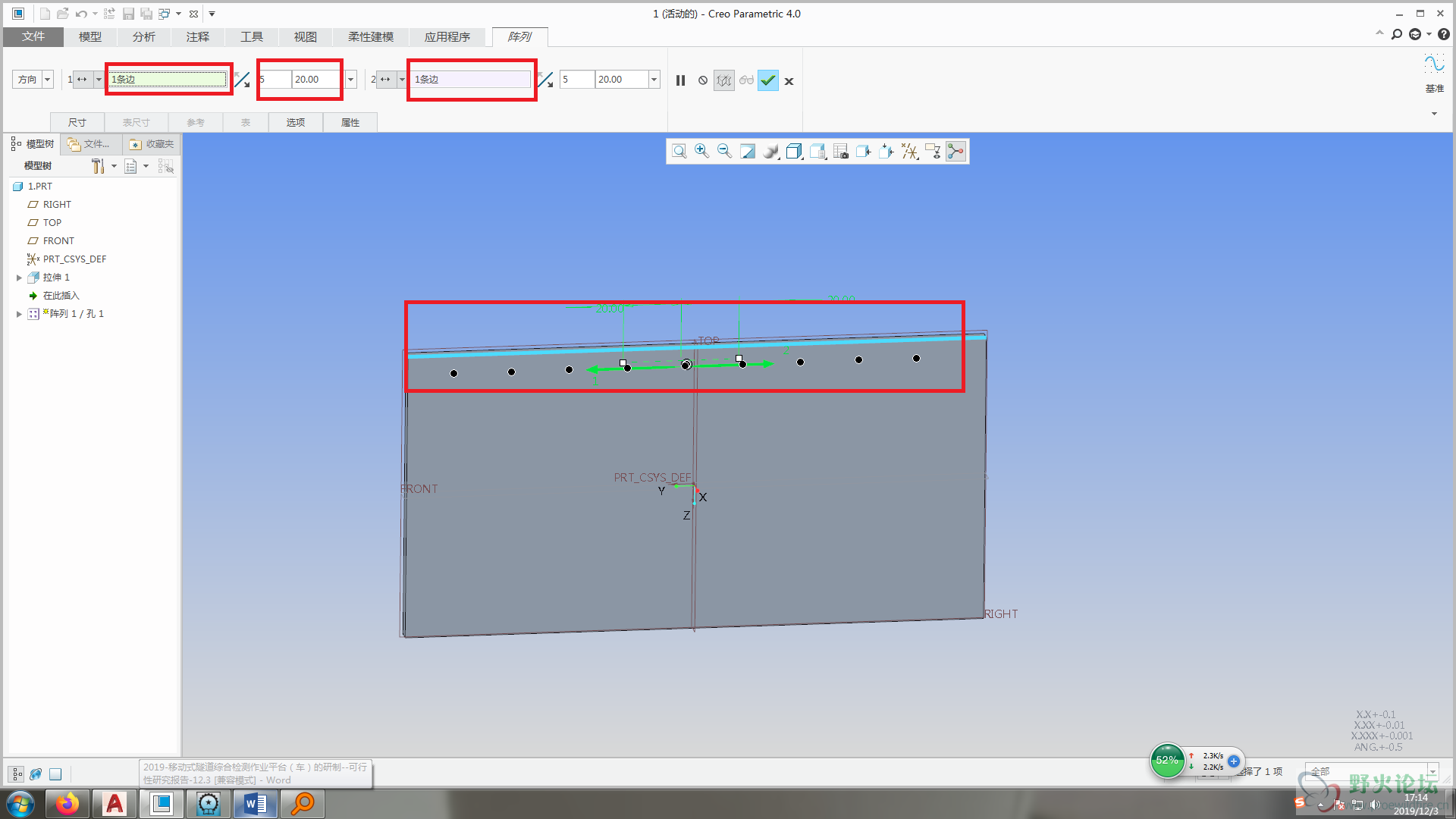

楼主: qq505415515
[求助] 方向整列特征比实际多出好多

发表于 2019-12-3 17:21 | 显示全部楼层
看了一下回复,多多少少都有点问题,我给你说下我的解决方式吧
1.方向不要选择平面,如我的图示,选择一条边;
2.向两个方向阵列,可以选择同一条边,如果一个方向阵列27个,则阵列29个的选择反方向;
3.是个笨办法,两个方向可以分两次阵列。
429
524
发表于 2019-12-3 17:53 | 显示全部楼层
我还想到一种方法,还是按照你那种阵列,首先第一个阵列你就按照二倍距离来,然后第二个阵列按照1倍距离,这样就OK了

发表于 2019-12-4 11:16 | 显示全部楼层
可以用尺寸增列,选同一个定位尺寸。增量一个正值,一个负值
