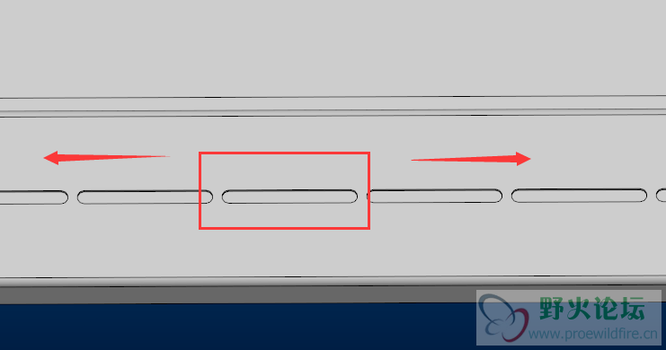

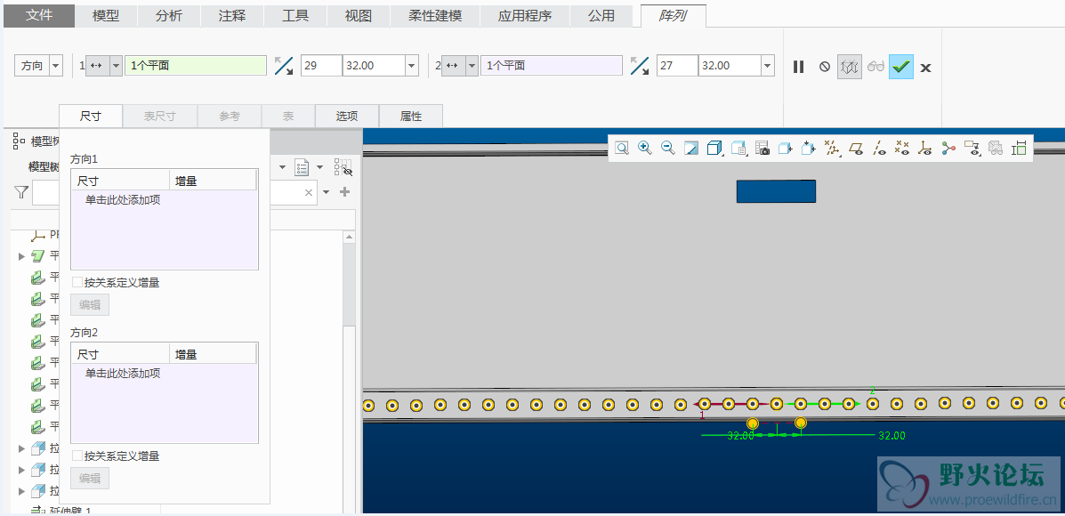

请教各位,我用方向阵列一个腰圆孔,一个方向阵列27个,一个方向阵列29个,实际阵列特征只有55个,但是阵列出来的特征有782个,修改零件时就会有点卡,请问怎么设置能让阵列特征数量与实际一样?

发表于 2019-12-3 16:02 | 显示全部楼层
只阵列原特征,这是把第一个方向的29个特征都向第二方向阵列了,29*27=783

双方向阵列不是这样用的,一个X方向一个Y方向

请问怎么阵列原特征?这软件好像没有SolidWorks那样选只阵列阵源

我喜欢以中心向四周阵列

那你第一个特征就不要放中间就行了,第一个特征放开头的地方,然后一个方向阵列就OK了

creo的方向是二个垂直方的,不是一条线上正负方向

因为我做的产品好多零件是对称的,所以我喜欢从中间画,没办法我直接用填充了
