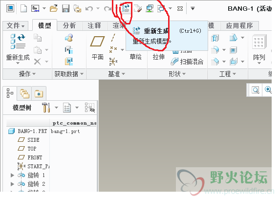

点重新生成。。又会出现菜单让你输入新的数据

 楼主| 发表于 2019-12-15 22:11 | 显示全部楼层
重生点击了,也没有用啊

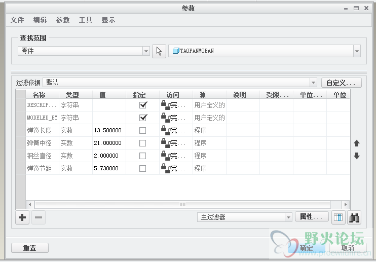

发表于 2020-2-28 08:27 | 显示全部楼层
把参数添加到input 与end input之间。。然后点更新就可以输入参数了。。
INPUT
END INPUT
104
121
发表于 2020-2-28 08:30 | 显示全部楼层
INPUT
钢丝直径 NUMBER
"请输入弹簧钢丝的直径=="
弹簧中径 NUMBER
"请输入弹簧的中径=="
弹簧长度 NUMBER
"请输入弹簧的长度=="
弹簧节距 NUMBER
"请输入弹簧节距=="
END INPUT
http://www.proewildfire.cn/forum.php?mod=attachment&aid=MjQzMDk1fDA0NjliNzE1fDE3NjA1OTI3OTd8MHw%3D
