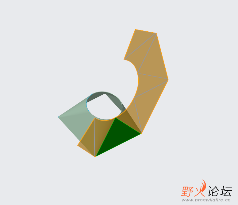

[已解决] 试了好多次,都无法展开,也不知是哪里的问题

也可以用混合创建,第一个方形截面倒小圆角,第二个方形截面倒大圆角接近圆。再草绘扯裂,即可展平。

发表于 2024-8-2 22:06 | 显示全部楼层
不能按找买的书本来,买的书本可以画天圆地方,但是无法展开的

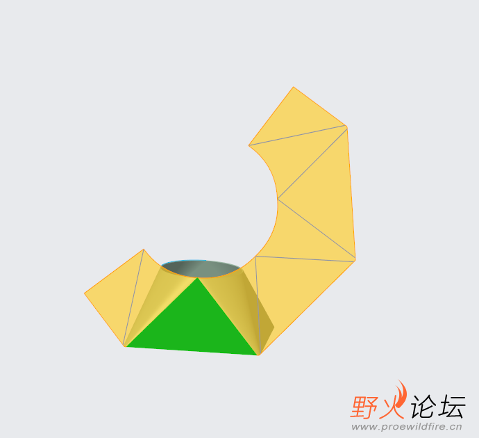

发表于 2024-8-2 22:10 | 显示全部楼层
上个图参考,这个建模方法还有其他的方式,我画的这个只是其中的一种
