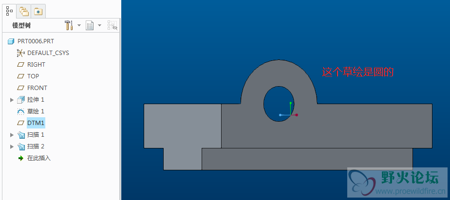

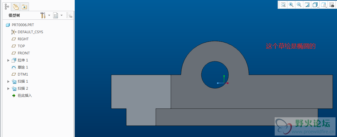

发表于 2019-11-29 09:30 | 显示全部楼层
jinmingh 发表于 2019-11-29 08:29
哎哟 听你这么一说,我还真就花1金币去下载了那个扫描出来的,话不多说,自己看截面,全部拉伸的是我做 ...
我没下他那个附件  我是说他的方法是对的  用扫描可以做出来  可能他扫描里边的草绘直接画成圆的了
正确的做法用扫描 里草绘是 椭圆  水平是长轴 40/cos(30) 和16/cos(30) 扫描方向选 恒定法向
实际这个也是太简单 我看他也是老人 不能做不对   看你的截图 他画的真不对  我就省那+1了。。。。
像这样的件 就好是用拉伸做  用扫描做出来  到工程图里 做剖视时  40和16个这个半径尺寸 标不出来 实际是圆但 creo 认为不是圆

 楼主| 发表于 2019-11-29 10:14 | 显示全部楼层
我是初学者,     你说的扫描草绘里圆应该用椭圆画,   我不太明白,请指点下。谢谢
232
329
发表于 2019-11-29 10:25 | 显示全部楼层
直接上图  看看区别
