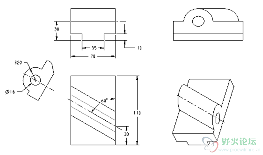

各位老师傅好 ,刚入店PREO  如附件图片想了小半天,还没想到太好的画法
1、必须是零件建模,不能用组件装配
2、能有几种方法可以画出来, 求大神指点   谢谢

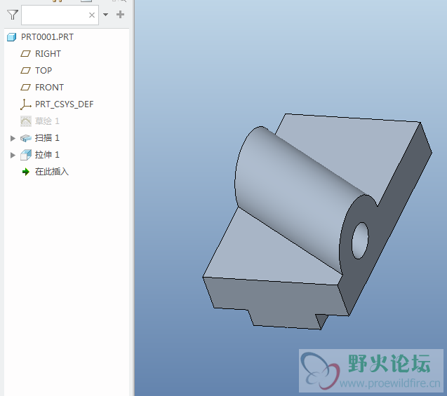

不知道这个思路,画出来的对不对~~

发表于 2019-11-28 16:14 | 显示全部楼层
一个拉伸走天下

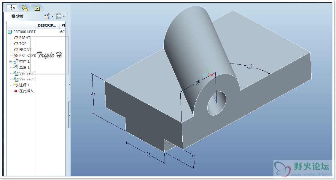

随便画了一下(Proe5.0文件)   {点击图片看高清图}
你这样对吗,截面是圆的 内孔不是圆的吧

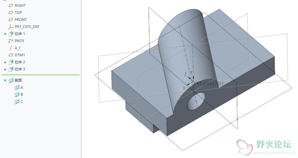

拉伸走天下  1、拉伸下面基座:草图对称,对称拉伸110, 2、楞边建距离30参考点,3、建60度垂直方向基准面,4、拉伸,参考选到建的基准点,两端选择拉伸到指定平面,5、拉伸除料

 楼主| 发表于 2019-11-28 17:28 | 显示全部楼层
H199398 发表于 2019-11-28 16:00
不知道这个思路,画出来的对不对~~
你好,,这是什么版本,为啥我CREO 4.0检索不了  ,打不开
