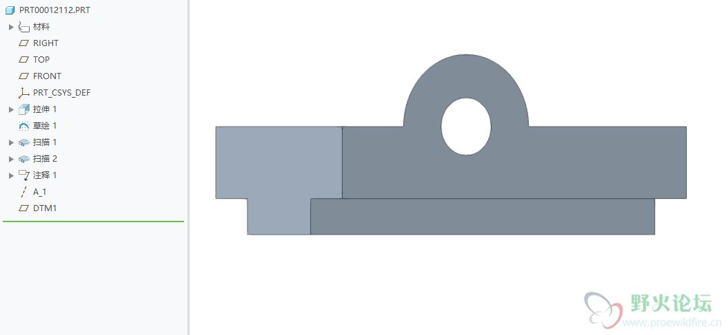

 楼主| 发表于 2019-11-28 18:14 | 显示全部楼层
按扫描项做出来的   ,具体见附件。
又学习了   ,感谢各位。  附件与新人分享。    我再试下楼上所说拉伸是否可以。
用扫描做对齐边的重点在这里,  4.0版本。  所以前面我没做出来

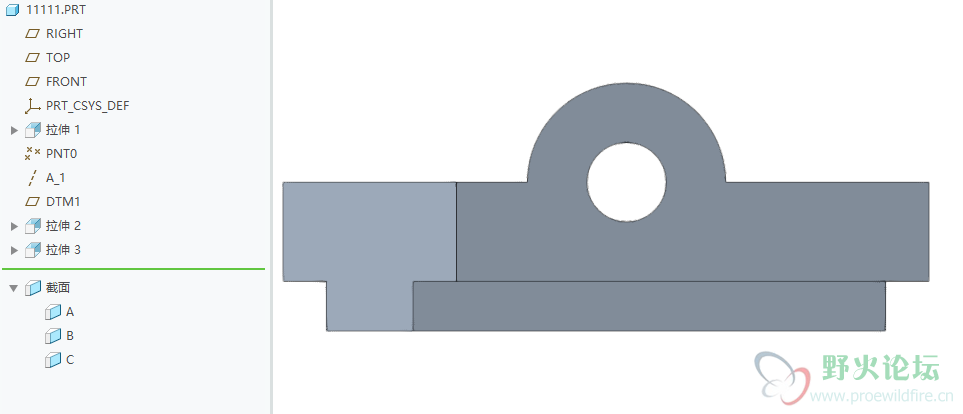

 楼主| 发表于 2019-11-28 18:35 | 显示全部楼层
用拉伸做出来的。
附件为4.0版本   ,  重点看截图  :拉伸选项
感谢前位大神又学习了一些

发表于 2019-11-29 07:41 | 显示全部楼层
jinmingh 发表于 2019-11-28 16:38
你这样对吗,截面是圆的 内孔不是圆的吧
你空间想像力好弱,怪不得这么简单的都不会

发表于 2019-11-29 08:29 | 显示全部楼层
哎哟 听你这么一说,我还真就花1金币去下载了那个扫描出来的,话不多说,自己看截面,全部拉伸的是我做的,前面两个扫描出来的和楼主的图纸不对,还被评分威望+1 , xskr
179
269

发表于 2019-11-29 09:03 | 显示全部楼层
jinmingh 发表于 2019-11-29 08:29
哎哟 听你这么一说,我还真就花1金币去下载了那个扫描出来的,话不多说,自己看截面,前面两个扫描出来 ...
其实你应该看到孔是ø16,一般截面都是垂直的
