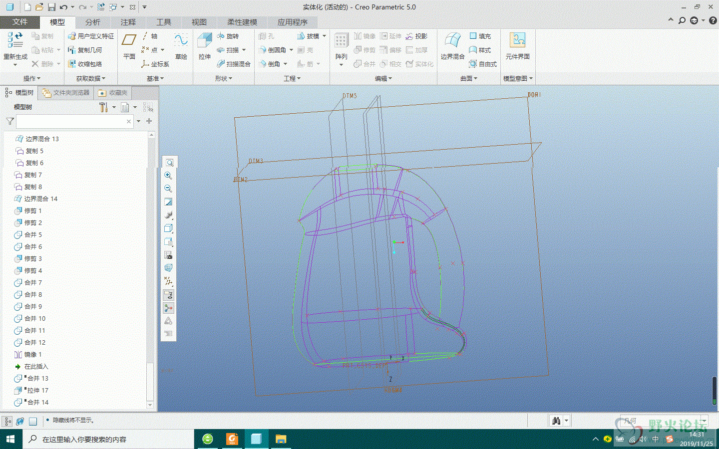

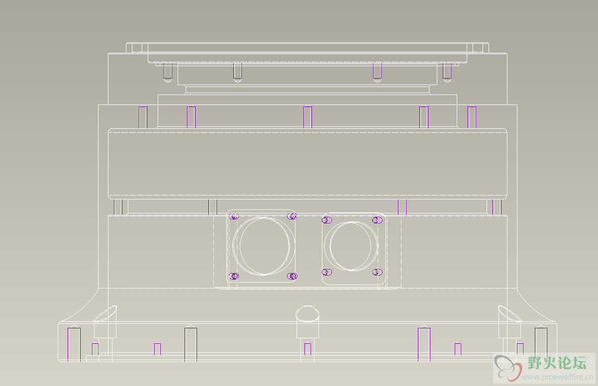

大神看看,这紫色的线,还有视图选项里隐藏线是什么意思

实体视图——线框视图(白色是实体轮廓线,紫红色是曲面轮廓线)
谢谢大神

你曲面是有问题的
紫红色是曲面轮廓线
绿色代表是未闭合、未约束、未收敛的曲面轮廓线
