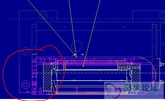

工程图剖面部分的骨架线型变成紫色,请问怎么改正过来?
如下图所示:

发表于 2017-11-22 20:31 | 显示全部楼层
可能网速不够,图片我看不到,可以将骨架线隐藏掉

发表于 2017-11-22 20:32 | 显示全部楼层
骨架里都是面组吗?

发表于 2017-11-30 16:42 | 显示全部楼层
紫色显示的一般是曲面! 二或者工程图更新后失去的东西会 是紫色的!
另外,一般骨架模型出图是设置不显示的哦! 骨架设计很方便..但是我们拆件完成后一般都吧骨架隐藏哦
