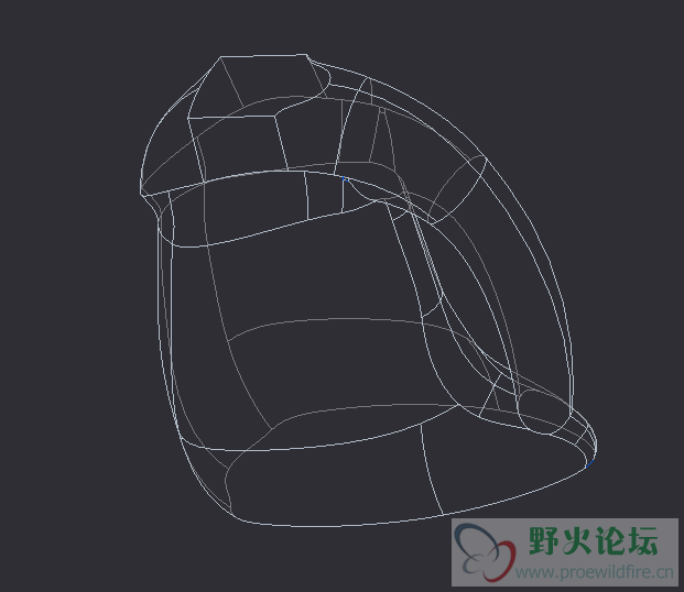

[求助] 做了个曲面,合并好了,不能实体化,大神看看是什么原因

 楼主| 发表于 2019-11-25 14:09 | 显示全部楼层
yu20180919 发表于 2019-11-25 13:39
视图里的消隐/线框都可以看到,破面的地方线条颜色一般是截图里的粉红
大神消隐和隐藏线有什么区别了?这个隐藏线具体是指哪些线了
发表于 2019-11-25 14:31 | 显示全部楼层
消隐:不显示眼睛看不到区域的轮廓线
隐藏线:弱显示眼睛看不到区域的轮廓线
线框:显示所有轮廓线
96
146
 楼主| 发表于 2019-11-25 14:34 | 显示全部楼层
yu20180919 发表于 2019-11-25 14:31
消隐:不显示眼睛看不到区域的轮廓线
隐藏线:弱显示眼睛看不到区域的轮廓线
线框:显示所有轮廓线
谢谢大神

发表于 2019-12-23 17:19 | 显示全部楼层
原图好几处破面,处理了一下,你参考看一下

发表于 2019-12-23 23:04 | 显示全部楼层
win240331703 发表于 2019-11-25 11:25
谢谢,大神用什么方法找出破面的了?
我也是不会弄,看到完全没有什么思路

发表于 2020-1-7 16:23 | 显示全部楼层
补是补好了,但是整体曲面的质量太差了,不好看
实体化.prt.rar
