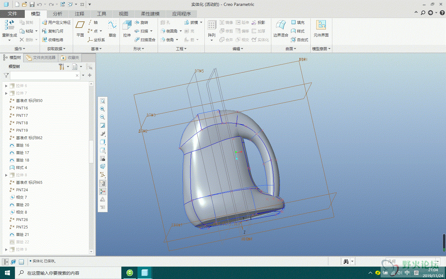

发表于 2019-11-24 21:07 | 显示全部楼层 |阅读模式

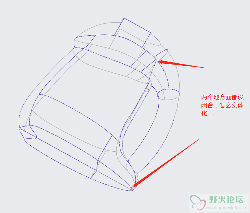

不能实体化的原因是啥了
实体化.prt.zip
276.01 KB, 下载次数: 74
发表于 2019-11-25 09:24 | 显示全部楼层
面质量那么差

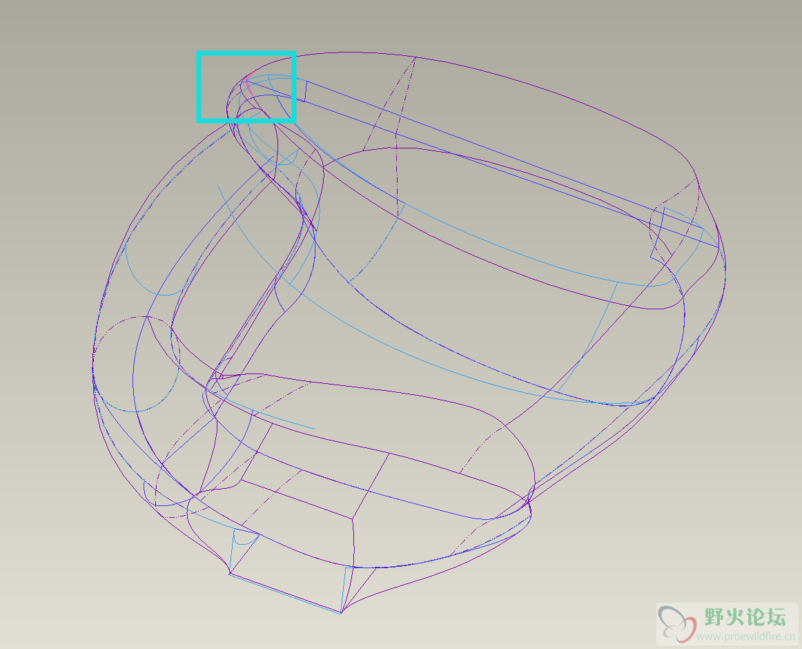

发表于 2019-11-25 09:28 | 显示全部楼层
方框内有破面,不能实体化

发表于 2019-11-25 09:36 | 显示全部楼层
面都没闭合,这种问题一个“消隐”显示就可以看出来。。。
229
350
发表于 2019-11-25 09:45 | 显示全部楼层
我只看到有几个地方没有闭合,你需要把他们先修到完全闭合才行

 楼主| 发表于 2019-11-25 11:21 | 显示全部楼层
面质量很差吗,大神,我应该改进哪些方面了

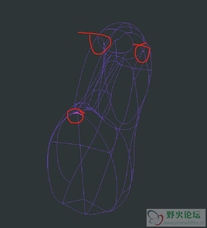

 楼主| 发表于 2019-11-25 11:25 | 显示全部楼层
yu20180919 发表于 2019-11-25 09:28
方框内有破面,不能实体化
谢谢,大神用什么方法找出破面的了?
发表于 2019-11-25 13:39 | 显示全部楼层
win240331703 发表于 2019-11-25 11:24
谢谢大神,用什么方法找出来破面的,指点一下
视图里的消隐/线框都可以看到,破面的地方线条颜色一般是截图里的粉红
