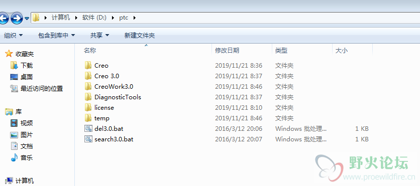

PTC目录在D盘根目录下,确认工作目录是什么意思?新手不太懂,呵呵~~
PTC文件夹在D盘根目录下
PTC文件夹在D盘根目录下

工作目录应该是在默认位置,因为我安装后没有调整过,我安装破解完成,接着就装那个模板,安装教程里面没有提到工作目录,所以我也没有调整,启动目录倒是按照第4步做法修改了。
