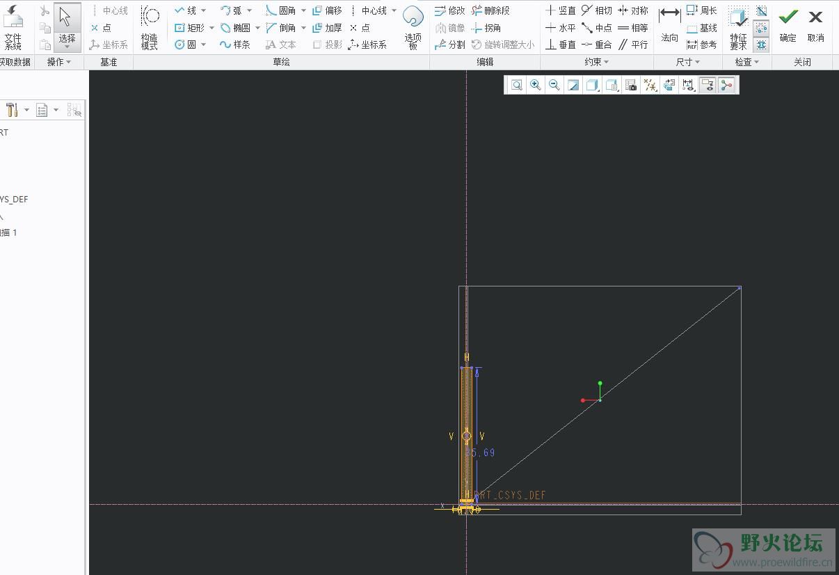

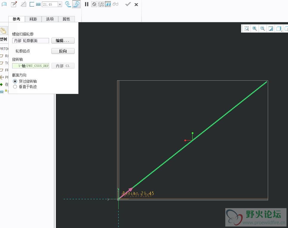

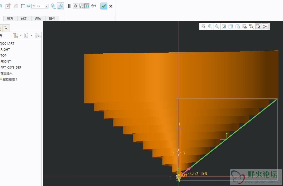

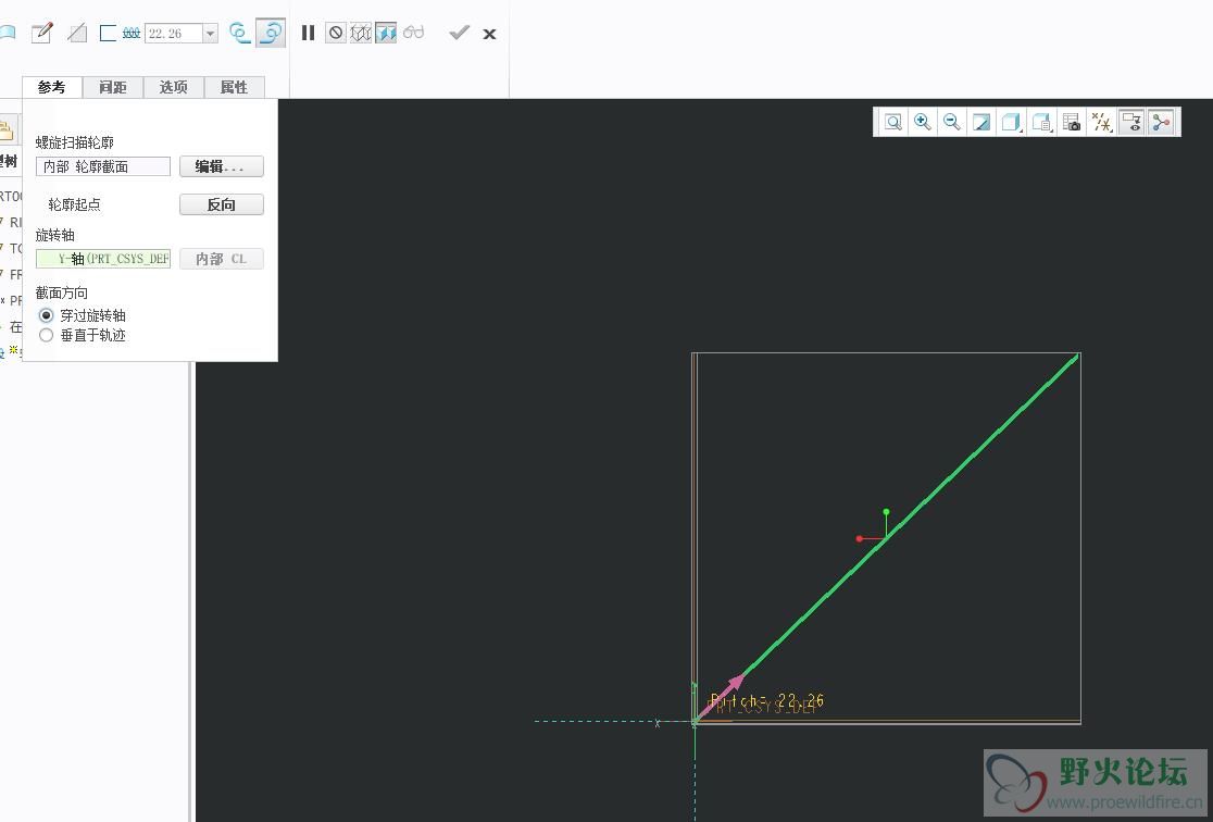

用creo3.0软件的螺旋扫描功能绘制平面涡卷弹簧时,按照教程,最后将截面底线与基准平面进行重合约束后,为什么结果还是扫描不出来,想不通。问题出在哪里呢,请诸位不吝赐教。附操作流程:
1. 画扫描轨迹
2.选择旋转轴为Y轴
3.绘制扫描截面,如图,并用约束将截面底面与基准平面约束重合
4.点击确定,预览就变成了如图所示,还是不能在平面内约束
问题出在哪里呢,目前看约束方式对于扫描影响不了,在线拜求赐教

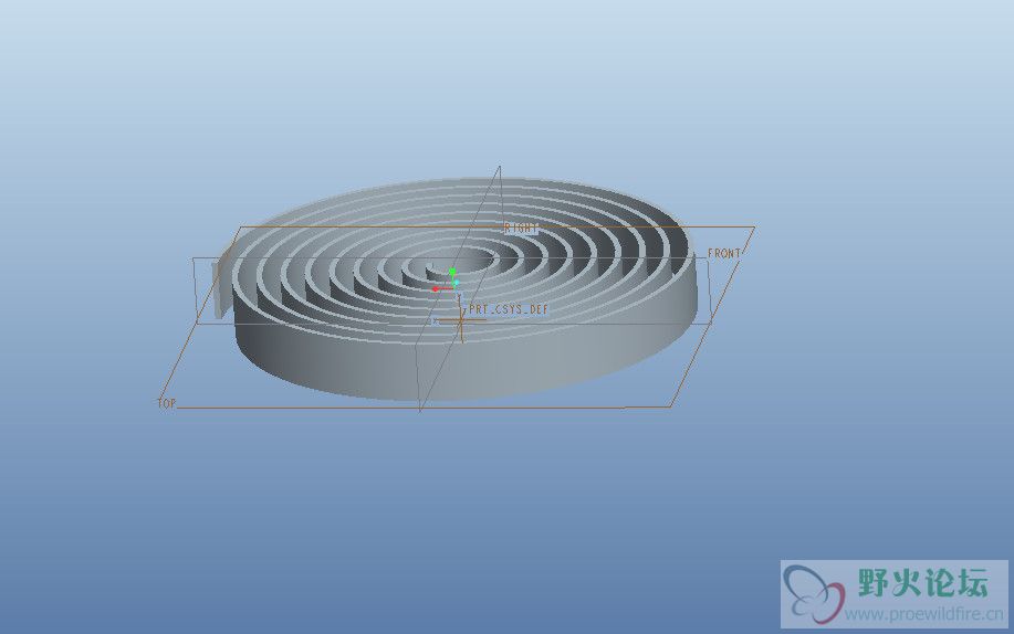

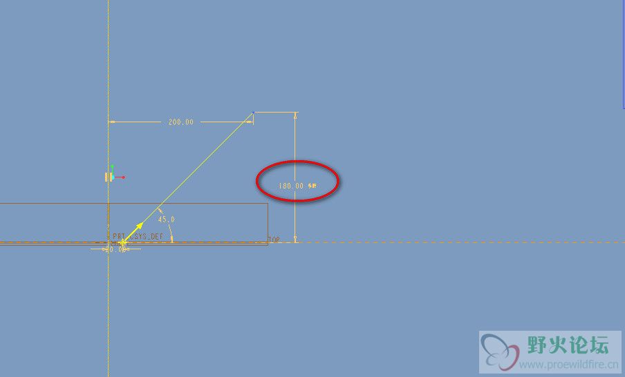

我是用到关系式做的
wojuantanhuang.prt.rar (264.05 KB, 下载次数: 16) proe5.0
注意关系式中的数值是轨迹线的高度。还有地下的尺寸先要让底边直线位于参考线以下。

发表于 2019-12-3 16:21 | 显示全部楼层
关系式不会,看这样可行?
prt0002.prt.rar
25.98 KB, 下载次数: 12

发表于 2019-12-10 08:56 | 显示全部楼层
风云际会 发表于 2019-12-9 19:10
关系式是方程曲线吗,我用曲线方程倒是可以做出来:
r=r0+t*(k*n)
theta=360*t*n
关系式在草绘截面查看
