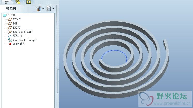

发表于 2012-12-30 19:57 | 显示全部楼层 |阅读模式

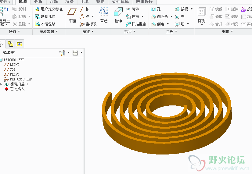

我拿螺旋扫面画出来如附件,别人作的时候说把截面的一个边约束到基准平面上就可以了,我就这个不会麻烦高手讲解一下啊

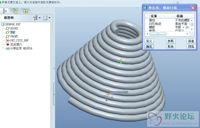

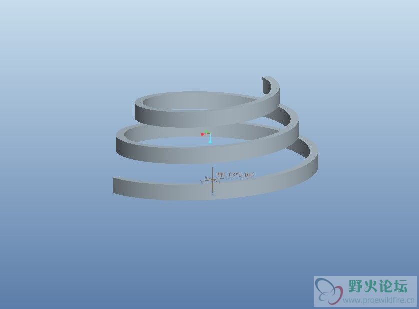

发表于 2012-12-31 09:54 | 显示全部楼层

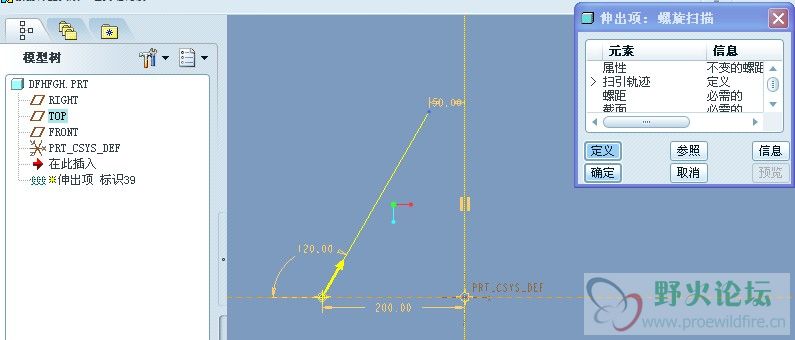

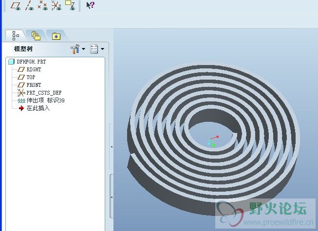

   第一种方法
第二种方法

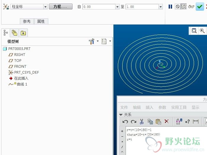

发表于 2012-12-31 10:27 | 显示全部楼层

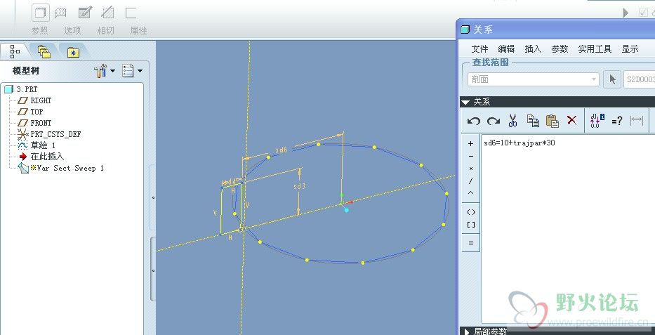

螺旋扫描的方法我也不会,这种弹簧,我的做法是公式曲线扫描

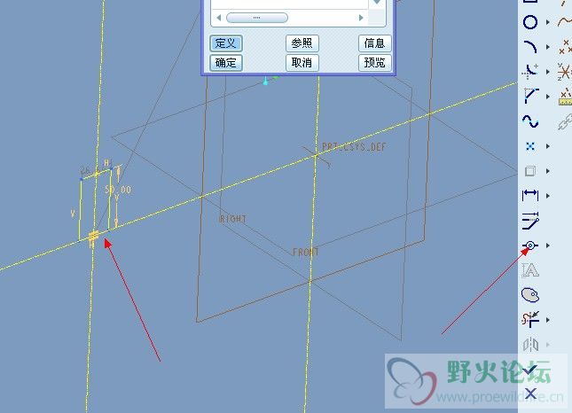

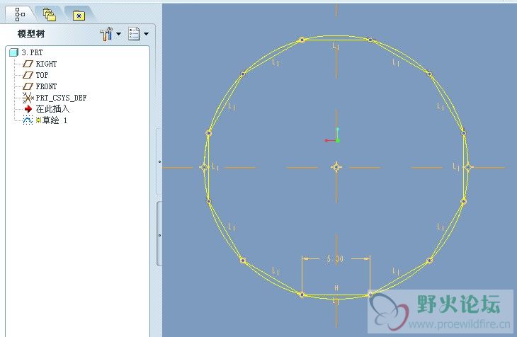

发表于 2013-1-21 14:46 | 显示全部楼层
选《改变截面》,再约束底面与基准面共线。
如下图。
[ 本帖最后由 sdgdjgb 于 2013-1-21 14:50 编辑 ]

回复 2# 听风问路 的帖子
师傅,很感激你帮我解答,第一种方法我终于懂了,第二种方法能否再详解一下啊,很渴求

发表于 2013-3-18 15:34 | 显示全部楼层
回复 2# 听风问路 的帖子
牛逼,谢谢了哈。找了好久,终于找到了。也怪自己太粗心,没注意那个共线约束的指令
