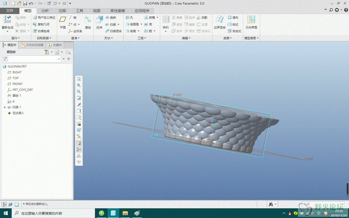

大神解释下这个函数什么意思啊,为啥里面有个250.后面为什么又乘以1.5,才出这个图啊
sd95=8+evalgraph("a",mod(trajpar*250,10))*1.5
sd96=8+evalgraph("a",mod(trajpar*250+5,10))*1.5

都是这么高的版本啊 打不开啊
trajpar*250从0到250 变化
mod(trajpar*250,10)    就是求余函数啊  这个返回值 是个变化的   0~9.9999999999999   ,循环25次 最后还有一个0
250这个数 与10组合  就是重复使用a这个曲线 25次   就是25个波
这个图以前在哪个论坛上有过教学  你找找
