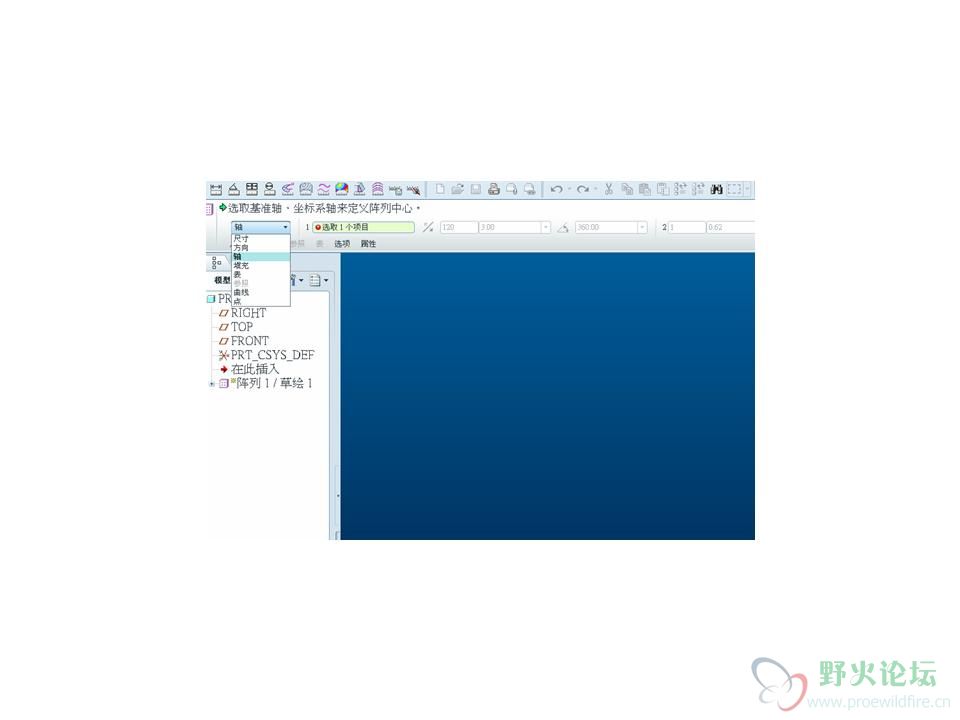

mod(X,Y)就是求X除以Y的余数,这是一个求余函数,比如说mod(3,2)=1
我们先来看几个例子

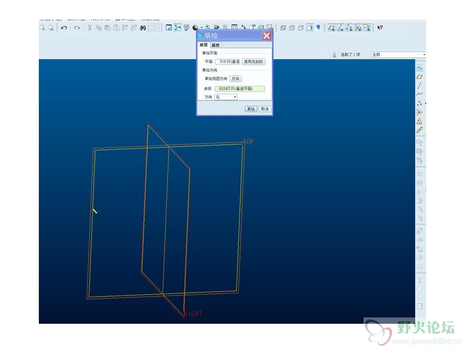

第一步,草绘,草绘平面选TOP面,参考平面默认
第二步,在草绘平面内画一条直线,长度任意,我这里取值3

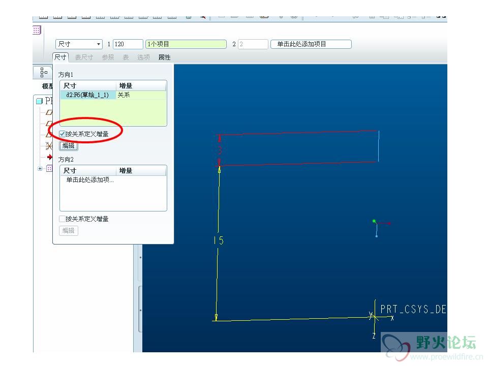

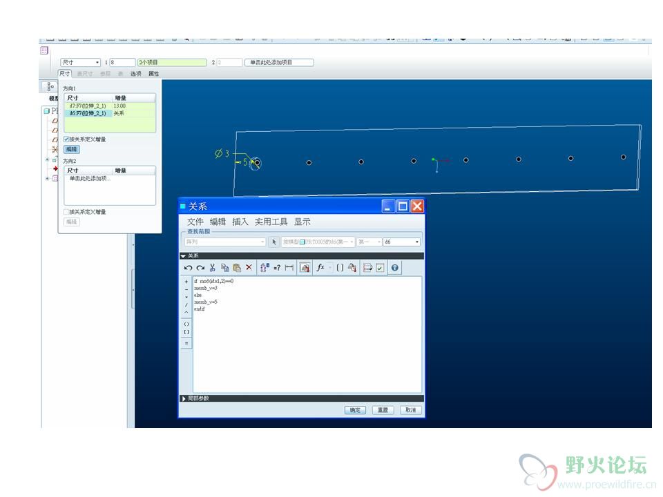

第三步,退出草绘,开始阵列,选尺寸阵列,选取数值3
第四步,关系阵列

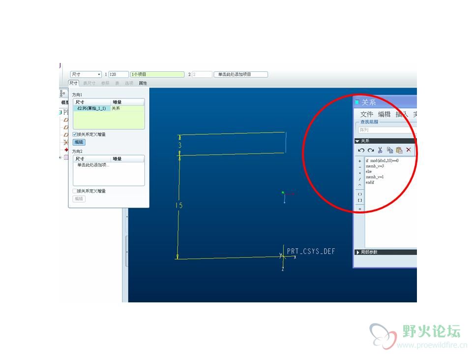

第五步,输入if语句,if  mod(idx1,10)==0   /* 如果第一方向阵列个数除以10。余数是0,那么他的最后长度就是3
memb_v=3
else   /*表示上面程序结束,也可以表示否则的话
memb_v=1  /* 直线长度为1
endif
上面式中,idx1表示第一个方向的索引,第多少多少个,他是从0开始计数算的
x=0 之后  x的值是0
x==0是一种判断    结果是真 或者假  也就是说判断x是否=0  并不改变x本身的值

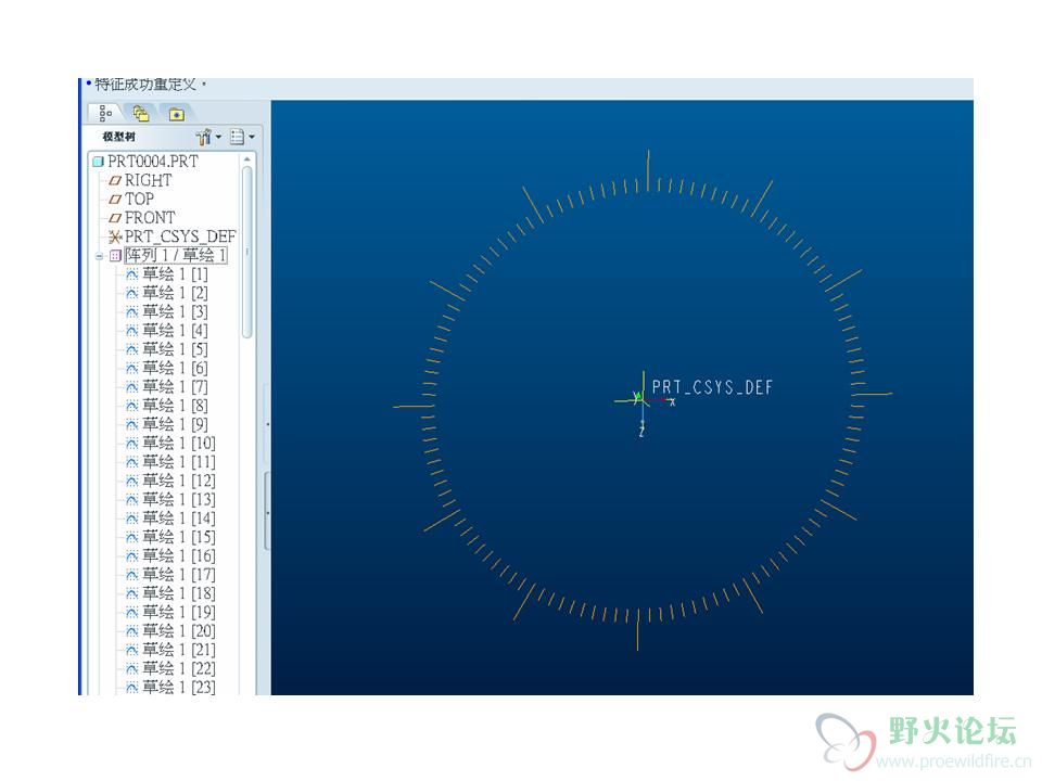

第六步,切换成轴阵列,因为轴阵列不能直接写关系式,所以要现在尺寸里面写好了,然后再转换
第七步。轴阵列120

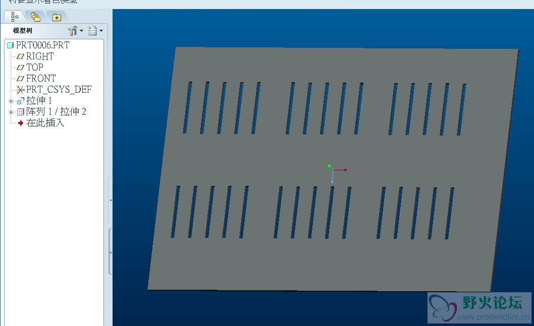

第八步,完成后如下图

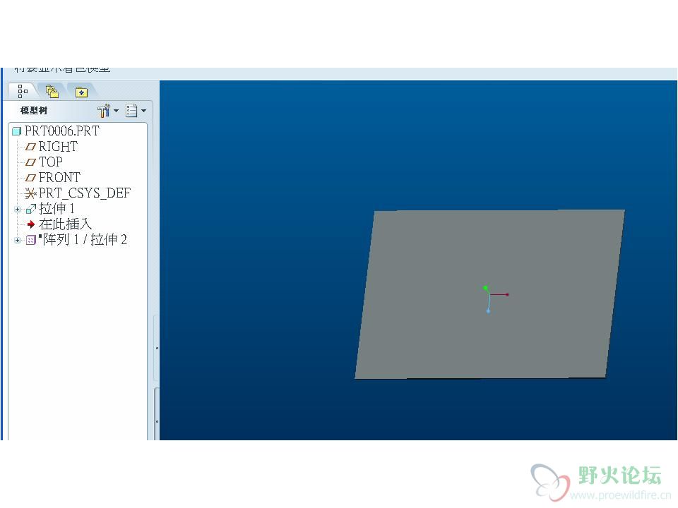

第九步,看看其他的几个例子

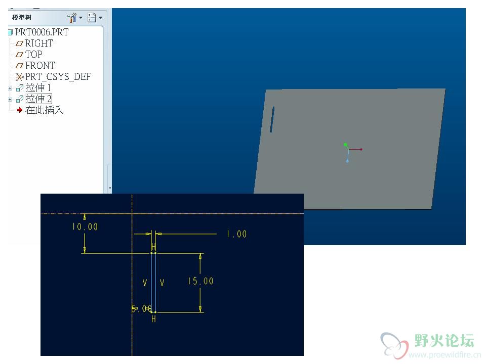

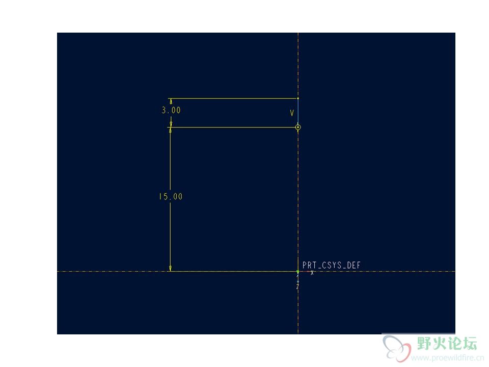

先拉伸
在拉伸

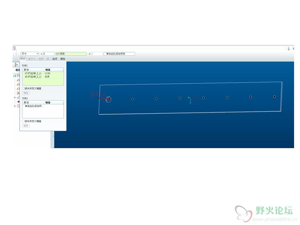

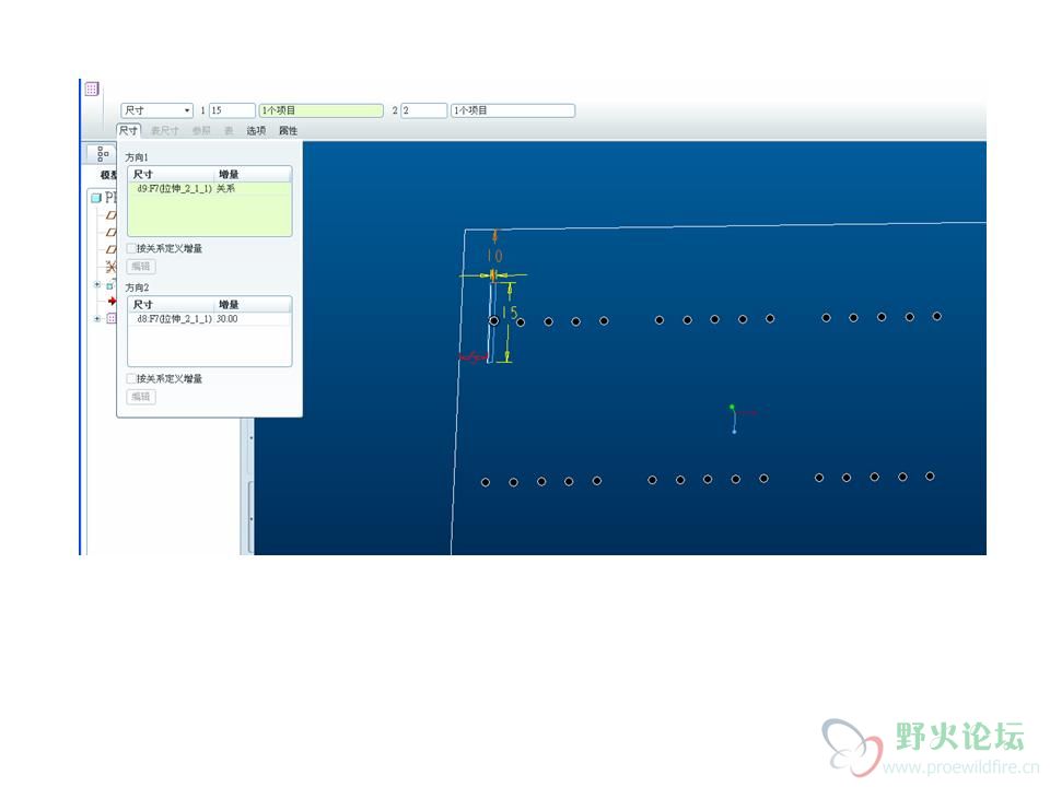

尺寸阵列
if  mod(idx1,2)==0
memb_v=3
else
memb_v=5
endif
if  mod(idx1,5)==0 第一个从0开始数起,第五个孔除以5.余数为0,他的增量为10,接下来是第十个孔,第十五个孔
memb_i=10
else
memb_i=5    如果不是上面那种情况,那他的增量依旧不变,还是为5
endif
