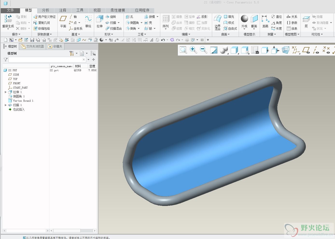

一杯酒 发表于 2019-11-19 10:54
上面传了野火5.0版本文件
大神,这四个圆角相交出来就不规则了,不是楼主要求的R20

发表于 2019-11-19 11:25 | 显示全部楼层

发表于 2019-11-19 11:27 | 显示全部楼层
疏忽大意,没想这一点,还是你仔细

 楼主| 发表于 2019-11-19 12:34 | 显示全部楼层
你眼神很好了,大神

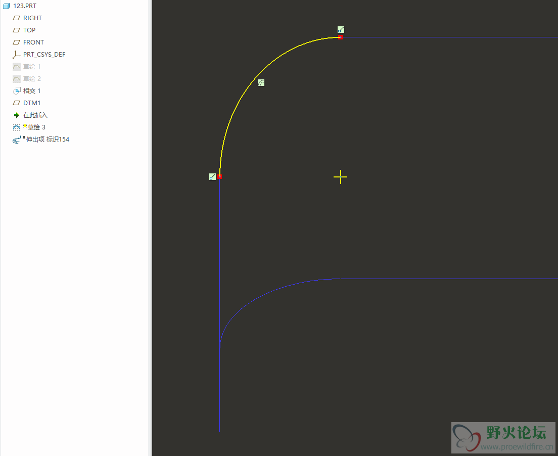

发表于 2019-11-19 13:27 | 显示全部楼层
参考一下

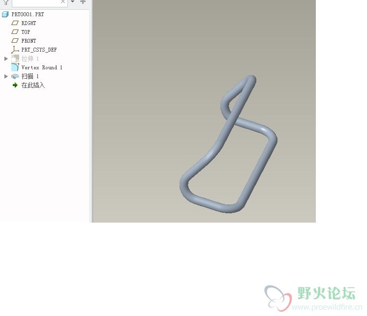

发表于 2019-11-19 14:27 | 显示全部楼层
其实有很简单的办法,直接拉伸曲面,利用定点倒圆角后即可利用曲面边缘扫描

发表于 2019-11-19 22:31 | 显示全部楼层
画一个

发表于 2019-11-20 15:54 | 显示全部楼层
大神如何在曲面上倒的20的圆角
