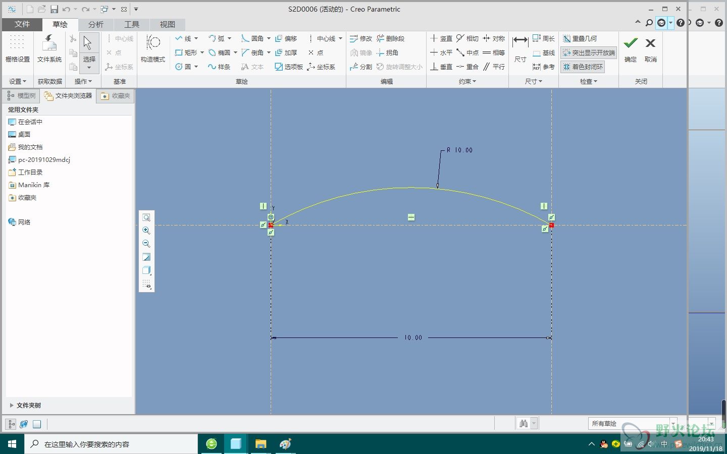

sd95=8+evalgraph("a",mod(trajpar*250,10))*1.5
sd96=8+evalgraph("a",mod(trajpar*250+5,10))*1.5

a图形0-10区间内Y值1.5倍+8,循环25次
trajpar*250(0-250变化)
mod(trajpar*250,10))   0-250变化同时对10求余
求余的结果→0-10循环25次
一个拉伸走天下

mod(trajpar*250,10),这个求余有什么意思了?还加个trajpar,大神

你都没认真看认真想就提问,我已经给你讲的很清楚了,求余什么意思建议你回顾一下小学课本内容或者百度一下

求余其实就是指定变化的周期
