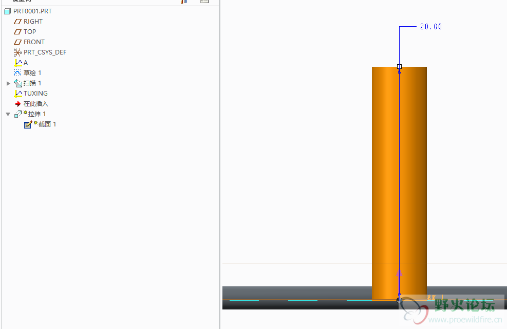

我在使用evalgraph 函数时,想利用图形控制扫描截面的连续变化,操作过程,关系建立,都没有问题,就是最终出来的结果还是固定的,没有连续变化。
有哪位大神帮帮忙,指导一下。

首先,可能是你模型树顺序,你函数用的图形名称是TUXING,而你的这个图形建立在扫描之后。
其次扫描的时候记得选择这个图标

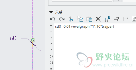

你的图形A 建立在扫描之前,你可以试下这个关系式
sd0=0.1+evalgraph("A",10*trajpar)

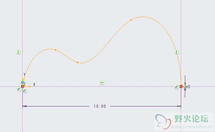

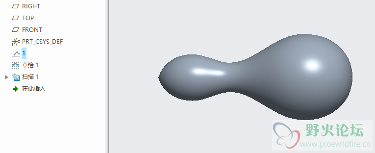

我自己画了一个是OK的

我用你的方法试了,可以了,的确是我在操作过程中没有点选允许界面根据参数参考货沿扫描关系进行变化的图标,我想问下拉伸可以采用函数控制横截面变化吗?我试了下好像不行。

不可以,你可以用混合实现不同截面拉伸,或者沿着直线扫描
